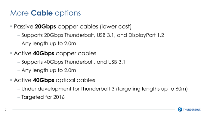

Az új szabvány aktív és passzív kábeleket is támogat majd - végre!. Az aktív kábel saját elektronikával rendelkezik mindkét végén, ez azonban számottevően megnöveli a kábelek árát. Ezért szerencsés, hogy végre lesz passzív kábel is, amely azonban csak 20 gigabites maximális sebességet képes átvinni, támogatja a Thunderbolt mellett az USB 3.1-et és a DisplayPort 1.2-t is. Mind az aktív, mind a passzív kábelek maximális hossza 2 méter, réz alapon ennyivel kell beérni. Készül azonban egy optikai alapú aktív kábel, amely várhatóan méregdrága lesz, azonban akár 60 méter hosszú is lehet, az Intel szerint ez 2016-ra lehet piacon.
