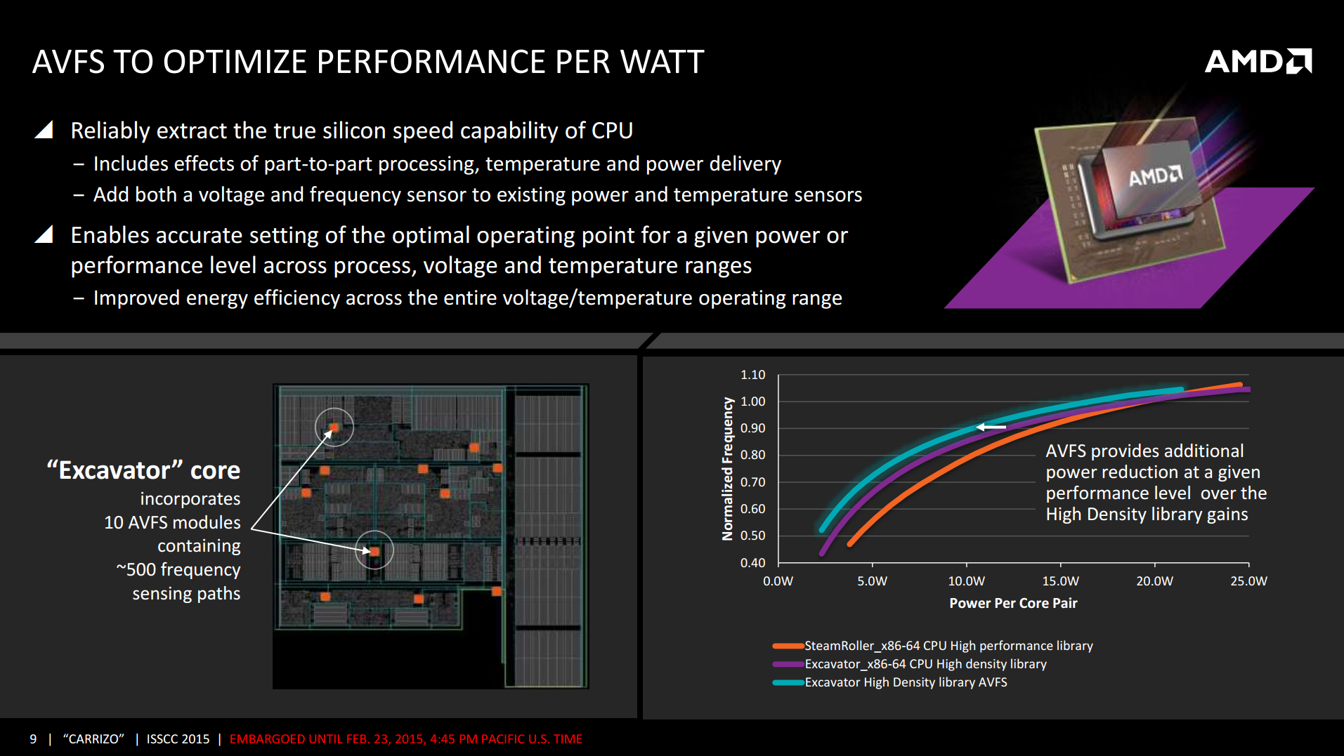

A vállalat egyik ilyen megoldását az AVFS (Adaptive Voltage-Frequency Scaling) modulok beépítése jelenti, ezekből összesen tízet kapnak majd a chipek. Az AVFS egységek a lapkák alegységeinek feszültségének és órajelének szabályozásáért felelnek, és képesek az adott processzornak megfelelően belőni az optimális értékeket. A fenti technológia mellett az új, S0i3 energiagazdálkodási szint is sokat javít a fogyasztáson. Bár a megoldás "mezei" megfelelője, az S3 már korábban is elérhető volt, és tétlen állapotban 50 milliwatt környékére tudta redukálni a processzor fogyasztását, használata kényelmetlen volt, mivel a lapka felébresztése sok időt vett igénybe. Az S0i3-at használva a cég szerint hasonlóan alacsony fogyasztásnál, kevesebb mint egy másodperc alatt magához tér a processzor.

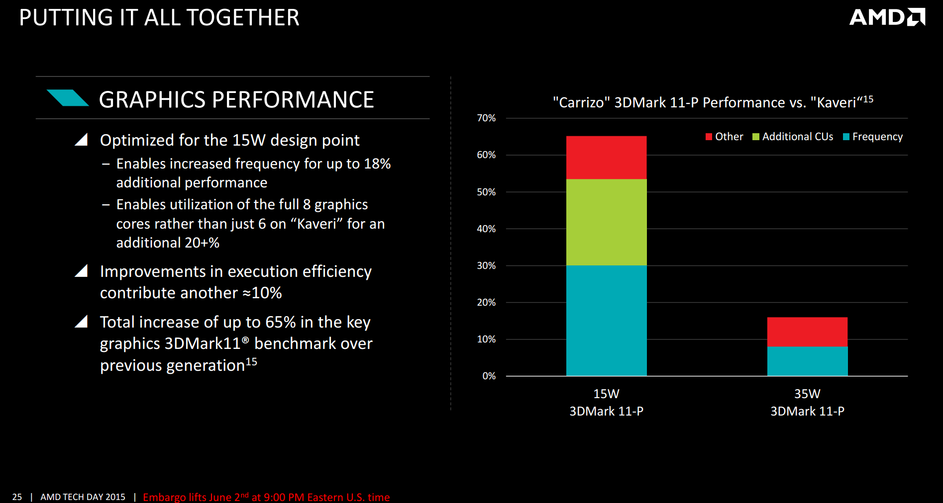

A Carrizo fejlesztésénél az AMD leszállította a megcélzott hőkeretet, a mikroarchitektúrát 15 wattos működéshez optimalizálta a gyártó. Ezen a fogyasztási szinten a lapka 18 százalékkal magasabb órajelet tud fenntartani, mint az előd Kaveri, miközben mind a nyolc grafikus modul működhet lekapcsolás nélkül. Összességében 15 wattos működésnél drámai, akár 65 százalékos teljesítménynövekedést tud a Carrizo elérni. Ez a teljesítménykülönbség magasabb fogyasztás mellett lényegesen kisebb, de ez tudatos döntés volt az AMD részéről.
