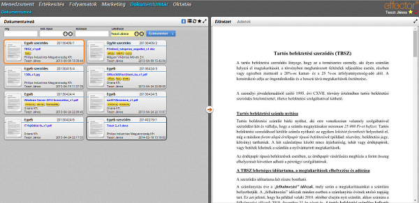

Dokumentumkezelés beágyazott nézegetővel
