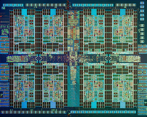

Az új chip
A Power7+ processzor elődjéhez hasonlóan 8 magot tartalmaz, amelyek egyenként 4 szál párhuzamos végrehajtására képesek. A 32 nanométeres csíkszélességű eljárás használata lehetővé tette a mérnökök számára, hogy egy óriási, 80 megabájtos harmadszintű cache memóriával lássák el a chipet, ami a Power7 32 megabájtjához képest két és félszer nagyobb. Mivel az L3 cache-hez nem SRAM cellákat, hanem eDRAM-ot használ az IBM, a lapka "mindössze" 2,1 milliárd tranzisztorból áll, a mérete 567 mm2.
A harmadszintű gyorsítótár méretének megnövelése mellett feladatspecifikus gyorsítóáramkörök beépítésére is volt lehetősége az IBM mérnökeinek. Megjelent a Power7+ chipben három Asymmetric Math Function (AMF) gyorsító, amelyek a titkosítási feladatoknál használt algoritmusokban gyorsítják a matematikai függvényeket. Szintén három van a processzorban AES/SHA gyorsítóból, valamint egy véletlenszám-generátor is került bele. Emellett a lapka hardveres támogatást nyújt az Active Memory Expansion (AME) technológiához, amely valós idejű memóriatömörítés, közel kétszeres effektív kapacitás ígéretével.
Az IBM saját tesztjeire hivatkozva azt állítja, a Power7+ processzor elődjénél feladattól függően 20-40 százalékos teljesítménytöbbletet hoz, miközben a fogyasztása érdemben nem változott - az új lapka agresszív enrgiamenedzsment-funkciókkal rendelkezik, a gyorsítótárak például a magokhoz hasonlóan agresszíven kapuzottak, vagyis tétlenség idején lekapcsolhatók. Újdonság a továbbfejlesztett "sleep" energiaállapot, amely a mag mellett a hozzá tartozó L2-t is lekapcsolja, valamint egy még takarékosabb üzemmód is bekerült a processzorba, amely a tétlen magot a hozzá tartozó L3 szegmenssel együtt üzemen kívül helyezi.

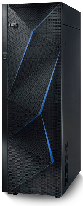

Az első szerverek Power7+ processzorral
A Power7+ processzorra épülve két új szervert jelentett be az IBM, a Power 770+ és Power 780+ modelleket, amelyek a termékcsalád középkategóriás tagjai. Egy Power 770+ szerver 4U magas "building blockba" 4 darab 3,8 GHz-es vagy 4,2 GHz-es processzort szerel az IBM. Ezekben a lapkákban azonban nem aktiválja mind a 8 magot a cég, csak kiviteltől függően 4-et vagy 3-at, így az ügyfél választhat 16 darab alacsonyabb órajelű vagy 12 darab magasabb órajelű mag közül, attól függően, hogy a futtatott feladat szempontjából melyik az optimális. Egy Power 770+ szerver összesen négy "building blockból" állhat, ami 16 processzort jelent legfeljebb, az operatív tár kapacitásának felső korlátja pedig 4 terabájt - ne feledjük, memóriatömörítéssel ez ennél jóval nagyobb effektív kapacitást is jelenthet.
A másik új gép a Power 780+, amely 8 aktív maggal rendelkező, 3,72 GHz-es Power7+ processzorokat, vagy 4 aktív maggal rendelkező, 4,42 GHz-es változatokat kaphat. A Power 780+ esetében is négyfoglalatos egy "building block", amelynek natív maximális memóriakapacitása 1 terabájt, vagyis ebben az esetben is 16 foglalatos, 4 terabájtos gépek építhetők össze. Mind a Power 770+, mind a Power 780+ legfeljebb 6 SFF meghajtót és 6 PCIe bővítőkártyát támogat egy building blockban. Újdonság, hogy processzoronként 20 logikai partíció (LPAR) hozható már létre, ami az előző generációhoz képest kétszeres előrelépést jelent.
A vállalat ígérete szerint a Power 795 csúcsmodellt leszámítva egy éven belül az összes Power-alapú gépbe bekerülnek az új processzorok. A csúcskategóriás Power 795 nem kap új chipeket, cserébe az elérhető memóriakapacitását megduplázta az IBM: a 4 gigabites DRAM chipekből felépülő 64 gigabájtos DIMM modulok beépítésével 16 terabájtra növelhető egy Power 795 gép fizikai memóriakapacitása - akinek ez nem lenne elég, memóriatömörítéssel további kapacitásra tehet szert, némi teljesítményveszteség mellett. További örömhír az üzemeltetőknek ugyanakkor, hogy itt is 20-ra növekedett a processzoronként létrehozható LPAR-ok száma, de egy fizikai gépben ez nem lehet 1000-nél több.
Az első Power7+ processzoros szerverek szállítása október 19-én kezdődik, a gépek AIX 6.1 vagy AIX 7.1 operációs rendszerrel rendelhetők, illetve IBM i 7.1-gyel. Ha egy ügyfél az IBM tulajdonosi platformjai helyett inkább a nyílt forrású megoldások híve, akkor SUSE Linux Enerprise Sever 11 SP2-t vagy Red Hat Enterprise Linux 6.3-at is választhat. A rendszerek árát a vállalat nem hozta nyilvánosságra egyelőre.
