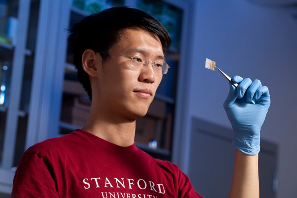

Részben átlátszó eszközök már eddig is készültek: MP3-lejátszók, mobiltelefonok és digitális képkeretek, amelyek külsőre látványosak ugyan, hiszen akár a kijelzőik is áttetszővé tehetők, de mégsem tökéletesek, mert egyetlen komponensük, az akkumulátoruk továbbra is látható maradt, ami nem kicsit csorbítja a vizuális élményt. A Stanford Egyetem tudósai nemrég áttörést értek el, Yi Cui, a SLAC professzora és végzős diákja, Yuan Yang elkészítették az első lítium-ion akkumulátort, ami szinte teljesen átlátszó.
Csak a szemünket kell átverni
A kutatóknak azt az alapvető problémát kellett feloldania, hogy úgy készítsék el a különleges akkut, hogy annak a teljesítménye elegendő legyen egy elektronikai kütyü kiszolgálására, illetve az is nehézséget jelentett, hogy az akkumulátorokban jelenleg használt, kulcsfontosságú anyagokat nem lehet átlátszóvá tenni, és nem is nagyon lehet őket kicserélni valami másra. Cui és Yang ezért az egységek felépítését illetően volt kénytelen alternatíva után nézni.
Az alapötlet tulajdonképpen egyszerű: az akkumulátor azon részeit, amiket semmilyen módon nem lehet átlátszóvá tenni, olyan kicsi méretben kell elhelyezni, hogy az emberi szem ne tudja észlelni őket. Yang elmondása szerint az ember legjobb esetben is csak 50-100 mikron nagyságú elemeket tud észrevenni, ha valami ennél kisebb, az gyakorlatilag láthatatlan marad számára. Yang és Cui az elektródák hálószerű felépítése mellett döntött, melynek minden vonala körülbelül 35 mikron széles, így a fény könnyedén áthatol a rácson, maga a háló pedig nem észlelhető. Persze a megvalósítás már nehezebb.
A tudósok egy viszonylag olcsó, három lépéses eljárást dolgoztak ki az átlátszó akkumulátor előállítására. Az általában használt anyagok - alumínium vagy réz - helyett egy átlátszó, rugalmas anyag, a dimetil-polisziloxán (PDMS) mellett döntöttek, amit számtalan területen alkalmaznak ma is, készülnek belőle például kontaktlencsék és orvosi implantátumok is többek között. Egyetlen hátránya, hogy nem vezető anyag, ezért a PDMS-t egy szilíciumból készült rácsformába öntötték, és így párologtattak szét rajta egy vékony fémréteget, majd a folyadékba nanoméretű aktív elektróda anyagokat tettek. A rácsokat módosított, szintén átlátszó elektrolit gélbe helyezték, ennek a különlegessége, hogy elválasztóként is funkciónál, miután a hagyományos elválasztók nem átlátszók.
