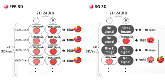

Az FPR egy polarizált filmréteget használ a kijelzőpanel előtt, ami a képet interlace darabokra osztja, a szintén polarizált szemüvegek pedig nem aktív zárasak, vagyis jelentősen nagyobb fényerőt élvezhetnek a nézők, igaz a valós felbontás 1920x540-re csökken emiatt. A Cinema 3D talán túlzásnak tűnik, de valamennyire jogosan akasztotta termékére ezt a jelzőt az LG, hiszen a megoldás nagyon hasonló az IMAX 3D technikájához, ahol szintén passzív szemüvegekkel jön létre a térhatású kép. Ez egyben meggyőzheti a kétkedőket is, hogy lehet-e polarizált szemüveggel igazán jó 3D-t létrehozni. Ha valaki járt már IMAX moziban, akkor ezt a kérdést fel sem teszi.
Az FPR technológiából a felhasználó a készüléken nem sokat fog észrevenni, maximum a fényerő elvesztésének hiánya tűnhet fel, viszont a szemüvegek terén komoly előnyt jelent a passzív technológia. Egyrészt a szemüvegek jelentősen olcsóbbak lettek - konkrét árat ugyan egyelőre nem tudunk a magyar piacra, de egy szemüveg körülbelül 2-4 ezer forintba kerül majd, ami nagyjából tizede az aktív záras megoldásoknak. A hamarosan piacra kerülő Cinema 3D tévékhez  két szemüveg jár, egy akció keretében az LG egy “party packot” ad, amiben további 5 szemüveg található.

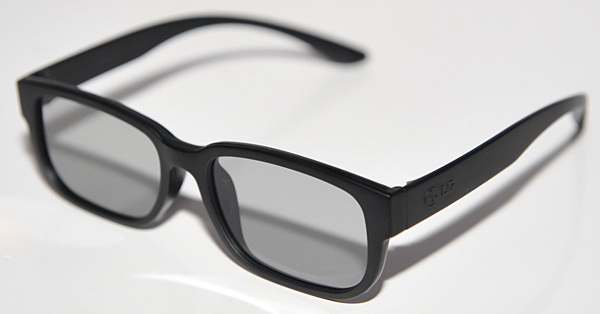

Múlt héten az LG budapesti székházában kipróbáltuk az új felhozatal legerősebb tagját, s ott találkoztunk az új szemüvegekkel is. Tapasztalataink szerint ezek valóban sokkal könnyebbek, 18 grammot nyomnak, fele annyit mint az aktív szemüvegek, így kevésbé kényelmetlen a viselésük. Nincs is az az érzésünk, hogy valamilyen űrtechnológiát hordunk, egyszerűen felveszünk a tévézéshez egy olcsó, színes, könnyű, szép szemüveget.
Nem elhanyagolható az sem, hogy nem kell többé tölteni a szemüvegeket, nem fognak lemerülni mozizás közben. Egy átlagos aktív záras szemüveg körülbelül 20-30 órán keresztül bírja egy feltöltéssel, gyakran előfordulhat, hogy az esti mozizást megzavarja egy ilyen eset. Szintén probléma, amivel már a tavalyi tesztek közben is gyakran szembesültünk, hogy a szemüveg nehezen kapja el a szinkronjelet, vagy éppenséggel elveszíti azt, ha hátrafordulunk, vagy ha a szintén infrás távirányítót nyomkodjuk. Az utolsó negatívuma az aktív záras szemüvegeknek pedig a fent már említett fényerőcsökkenés, ami a színek pontatlanságával is párosul, kicsit mattabb, tompább lesz a színvilág, így a szuper csodatévéknek tényleg meg kellett erőltetnie magát, hogy a veszteség ellenére még szép és élvezhető maradjon a kép.
