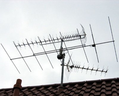

Antenna
Nem kell mindet leszerelni az átállás után
Az analóg sugárzás megszüntetése egyelőre igen érzékeny pont és több problémakört is feszeget egyszerre. A törvényi előírások szerint amennyiben 2011 végére a lakosság legalább 70 százaléka rendelkezik digitális adás vételére alkalmas készülékkel, akkor végleg le lehet, illetve le is kell állítani az analóg műsorszórást. Viszont arra is gondolni kell, hogy ebben az esetben a nyaralóban, vendégszobában, autóban vagy bárhol elhelyezett második, harmadik tévét is le kell cserélni vagy kiegészíteni egy a már korábban említett digitális vevőkészülékkel.

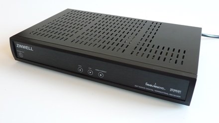

DVB-T set-top box
HD-s DVB-T set-top box

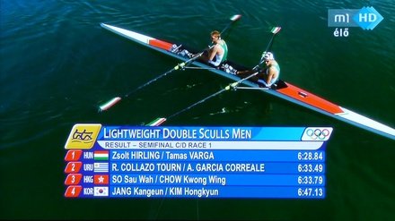

A DVB-T-ben sugárzott HD-s olimpiai adás
Az adásokkal kapcsolatban mostanság gyakran felmerül, hogy vajon mit fog HD-ben sugározni az MTV az olimpia után. Heti egy focimeccsért nem érdemes HD-t tartani, viszont jövő nyártól, miután az új székházban és stúdiókban is elindul a műsorkészítés, várhatóan már minden műsor HD-ben készül majd. Magyarország első HD felbontású hírműsorát és háttérműsorát valószínűleg Baló Györggyel, Krizsó Szilviával, vagy D. Tóth Krisztával élvezhetjük majd. A kereskedelmi televíziók ezen a téren az eddigi jóslatok szerint valószínűleg csak évekkel később csatlakozhatnak a közszolgálati csatornákhoz.
