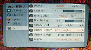

A három monitor közül ez a készülék rendelkezik a leggyengébb kivitelű menürendszerrel és kezelőfelülettel, ráadásul a forrás kiválasztása is lassabb egy kicsit az elvárhatónál. A tuner automatikus hangolási funkcióját is hiába kerestük a menüben, mire rájöttünk, hogy a készülék előlapján található Auto feliratú gomb nem csak a D-Sub bemenetre érkező számítógépjel optimális beállítására szolgál.

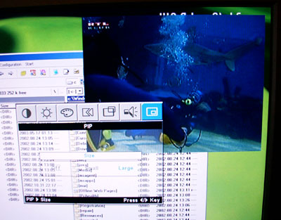

A távirányítóval lényegesen könnyebb vezérelni a készüléket, segítségével minden funkció egyszerűen és gyorsan elérhető. A PIP (kép-a-képben) és POP (két kép függőleges osztással) funkciók során a távirányító segítségével egyszerűen és gyorsan kiválasztható az elsődleges és másodlagos forrás. Egyetlen megszorításra lettünk csak figyelmesek: a PIP és POP nem működik DVI-bemenet használata esetén.

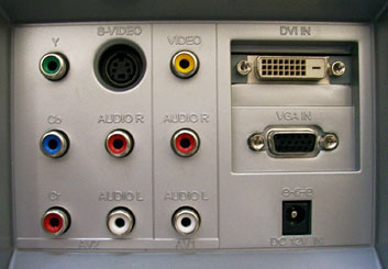

A készülék hátlapjára tekintve különlegességet is találhatunk: komponens bemenet is található a készüléken tökéletes csatlakozási felületet nyújtva ilyen kimenettel rendelkező DVD-lejátszónk vagy Hollywood Plus, Xcard dekóderkártyánk számára. Az analóg bemenetekhez audiobemenet is tartozik.

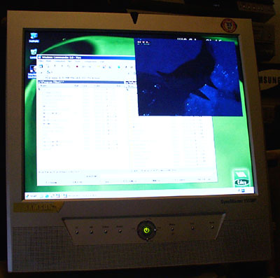

A készülékhez mellékelt tuner kizárólag PAL szabványú, teletext fogadására és bemutatására ez az LCD TV sem képes. A kép-a-képben funkciót itt sikerült a legjobban megvalósítani: a kis méretű képet lényegében oda helyezzük ahova csak akarjuk. Két méret közül választhatunk, itt viszont ehhez alaposan a menü mélyére kell ásni.
A TV-tuner képét pontosan méretre szabta a Samsung, de minimális overscant is beállíthatunk, ilyen beállítási lehetőség egyébként mindhárom készüléken található. A Samsung monitorának képébe akár 64x-esen is bele lehet nagyítani, kiemelve egy bizonyos részletet. A tuner által alkotott kép élességén is változtathatunk a már hagyományosnak mondható fényerő és egyéb beállítási lehetőségek mellett.
Monitorként -- talán nem véletlenül -- ez a készülék vizsgázott a legjobban. Utánhúzás alig tapasztalható, a színek brilliánsak, a kontaszt és a fényerő több mint elegendő, de ezt is vártuk egy Samsung márkajelzésű LCD-monitortól. A tuner pedig csak hab a tortán. A készülék hangja egy kicsit dobozhangú, de ezen sem csodálkozhatunk az apró hangszórókra nézve. A bekapcsolható virtuális hangzás kifejezetten kellemes hangot varázsolt az RTL Klub sztereó hangjából.

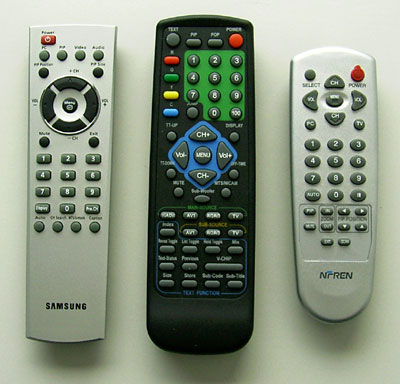

A három készülék távirányítója közül a Samsungé a legszebb, azonban a gombjai enyhén szólva "ragadósak", fura hatást keltenek, rögtön látjuk magunk előtt a beragadt gomb rémképét. A PixelView távirányítója sokoldalúságával jár az élen, ez azonban méretében is megmutatkozik. Az NFREN távvezérlője igazi arany középút: a gombjai is jók és a külalakja is megfelelő, ennél több funkcióra pedig nem is nagyon van szükség.
