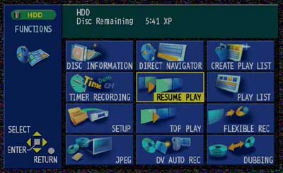

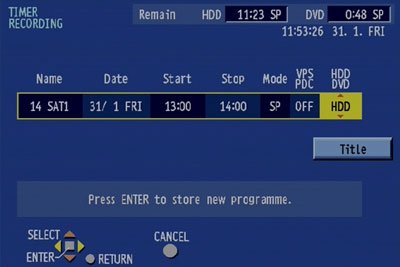

Az előre programozott felvételeket ShowView kódokkal vagy manuálisan, a szükséges adatok megadásával vihetjük be, de lehetőség van egyetlen gombnyomással az éppen nézett csatornáról vagy bemenetről is felvételt készíteni. A készülék menürendszere angol nyelvű, de rendkívül könnyen kezelhető és egyértelmű, mint a mellékelt képeken is látható.

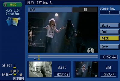

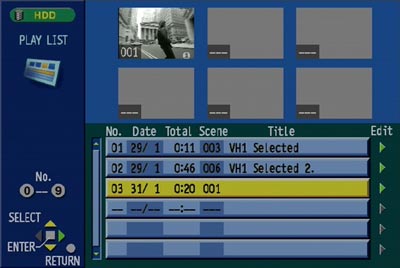

A felvétel elkészítése után lehetőség van az adott anyag vágására, valamint úgynevezett lejátszási listák, "playlist"-ek elkészítésére. A lejátszási listák képkockára pontos vágást tesznek lehetővé a felvett anyagban, így ki lehet hagyni a reklámokat, felesleges részeket. Az egyes "scene"-ek, jelenetek sorrendje szabadon megváltoztatható, így egy eredetileg később következő felvételi részt pár gombnyomással a felvétel elejére varázsolhatunk.
Mindezt a menürendszeren keresztül, pusztán a távirányítóval is megoldhatjuk. A lejátszás-szerkesztés során többszörös lassítási és gyorstekerési lehetőségeink vannak, s nem csak előre, hanem -- MPEG-2 tömörítést használó eszköztől meglepő módon -- visszirányban is. Az elkészített lejátszási listát a befejezés után indexálja a lejátszó, ami néhány másodpercig eltarthat, de ezt követően a lejátszás során teljesen folyamatosan, a legkisebb zökkenés nélkül köszön vissza az "újravágott film" a képernyőről.

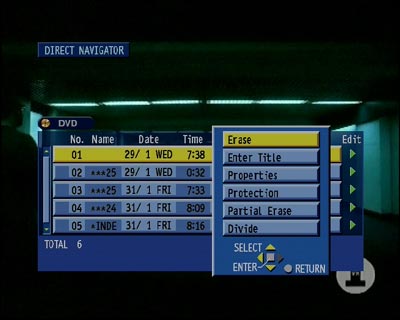

A DMR-HS2 készülék lehetővé teszi a merevlemezre rögzített felvételek DVD-R vagy DVD-RAM lemezre történő gyormásolását is. Erre azonban csak akkor van lehetőség, ha az adott felvétel nem tartalmaz vágásokat. A másolás sebessége a rögzített anyag minőségétől függ, XP módban 2x-es, SP módban 4x-es, LP módban 8x-os, EP módban 12x-es sebességgel másolhatunk a lemezre a normál lejátszási időhöz képest, tehát egy óra SP (normál módban) felvett anyag 15 perc alatt másolható DVD-R vagy DVD-RAM lemezre.
A kevert üzemmódú lejátszási listák és vágott jelenetek esetén csak 1x-es másolásra van lehetőség, ekkor azonban konvertálható is a videoanyag. Tehát lehetőség van egy XP módban készített felvétel LP módba történő konverziójára a DVD-RAM vagy DVD-R lemezre másolás során.

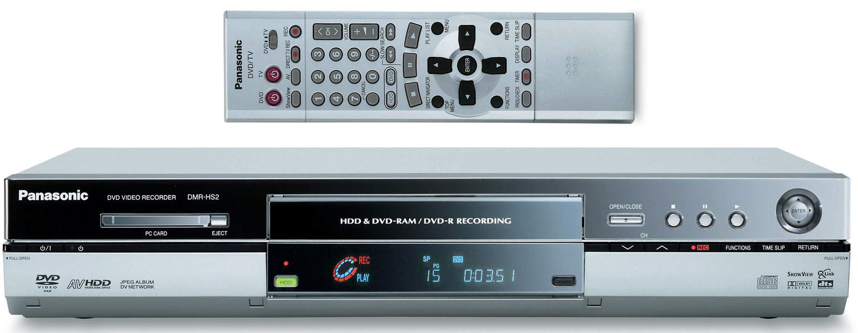

Mindezek ellenére csupán egyetlen kivetnivaló található a csomagban, ez pedig a távirányító: számomra érthetetlen, hogy egyes alapfunkciók (például a jelenetek közötti ugrás) miért került a távirányító alsó, lecsúsztatható fedéllel ellátott részébe. Ráadásul ennél valamivel igényesebb kivitelű távirányítót is el lehetne képzelni egy 379 990 Ft-os ajánlott végfelhasználói áron forgalmazott asztali berendezés mellé.
A távirányítóval való szerencsétlenkedésen kívül a készülék mindenben beváltotta az előzetes elvárásokat. A merevlemez és az aktív hűtés -- a készülék hátoldalán egy nagy, de nagyon alacsony fordulatszámú ventilátor húzza ki a készülékből a meleg levegőt -- hangja nem hallható, a bekapcsolás kellően gyors, a készülék működése rendkívül biztos, a szoftver nagyon kiforrottnak tűnik.
