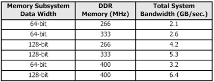

A DualDDR kétcsatornás memóriavezérlő lehetővé teszi, hogy az IGP és az SPP 128 biten érje el az egyébként 64 bites DDR rendszermemóriát, így DDR400 memóriamodulok használata esetén 6,4 Gbyte/sec-ra nő a maximális memória-sávszélesség. Ugyanakkor el kell mondani, hogy ez a sávszélesség tulajdonképpen luxusnak tekinthető, hiszen a jelenleg leggyorsabb, 333 MHz-es rendszerbuszt használó Athlon XP processzorok is csupán 2,7 Gbyte/sec maximális sebességgel érik el a north bridge-ben található memóriavezérlőt.
Az NVIDIA is elsősorban azért tartotta szükségesnek e technológia implementációját, mert teljes joggal szűkösnek vélte a hagyományos 64 bites buszt egy nagyteljesítményű integrált grafikus processzor (jelen esetben a GeForce4 MX) memóriaéhségének kiszolgálásához. A maximálisan 6,4 Gbyte/sec adatáteresztő képességgel rendelkező memóriabuszon tehát osztozik a processzor, az integrált vagy különálló grafikus processzor és a PCI buszra illesztett, közvetlen memória-hozzáféréssel rendelkező vezérlők (pl. UATA-133-as merevlemez[ek], hálózati, USB és IEEE 1394-vezérlők, a hangprocesszor stb).
Az elérhető maximális sávszélesség

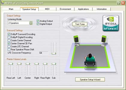

nForce control panel: Dolby Digital, vagy amit akartok
Amint az ismert, az nForce2 MCP-T képes valós időben bármely pozícionált 3D-s hangforrásból (DirectSound 3D, EAX stb.) Dolby Digital 5.1 jelet előállítani. Azonban a megfelelő kimenetekkel nem felszerelt (azaz nem SoundStorm-kompatibilis) MCP-T chipes alaplapokon -- hihetetlennek tűnhet, de vannak ilyenek -- éppen az APU e legértékesebb funkcióját nem használhatjuk majd ki, ezért vásárlás előtt érdemes körüljárni ezt a kérdést.

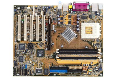

Noha cikkünk elsősorban az nForce2 platform és nem az arra épülő egyes alaplapok bemutatására törekszik, röviden szólunk a versenyben résztvevő lapok jellemzőiről is. Az nForce2 chipkészletet az ASUS full extrás A7N8X Deluxe terméke képviselte.
Az A7N8X Deluxe az nForce2 SPP és MCP-T chipekre épül, 1 8x AGP, 5 PCI és 3 DDR DIMM foglalat található rajta. Az MCP-T által nyújtott alapszolgáltatásokon (2 hálózati, USB 2.0- és IEEE 1394-vezérlő) túl a gyártó egy Serial ATA-vezérlőt integrált a termékre. Ezen túlmenően természetesen a SoundStorm-referencia kívánalmainak megfelelően található hatcsatornás analóg és S/PDIF kimenet is a lapon, mégpedig ezúttal nem önálló ACR kártyán, mint az A7N266-sorozat esetében, hanem az egyik soros port helyén a lapra integrálva.
Az A7N8X BIOS-a számos finomhangolási lehetőséggel kényezteti el a felhasználót. Így például 100 és 200 MHz között 1 MHz-enként állítható a rendszerbusz sebessége (illetve választható még 204, 207 és 211 MHz), valamint módosítható a szorzó, Thoroughbred B magos processzorok esetében a hardveres szorzólock kiiktatása nélkül is (!). Állítható a memória sebessége, mégpedig a rendszerbusz sebességének százalékában, a processzor tápfeszültsége 0,025 voltos lépésekben és a memóriafeszültség 2,6 és 2,8 Volt között. Módosítható továbbá az AGP busz feszültsége és sebessége is, noha alapértelmezésben az AGP és PCI buszok sebessége a rendszerbusz sebességétől függetlenül fixen 66, illetve 33 MHz.

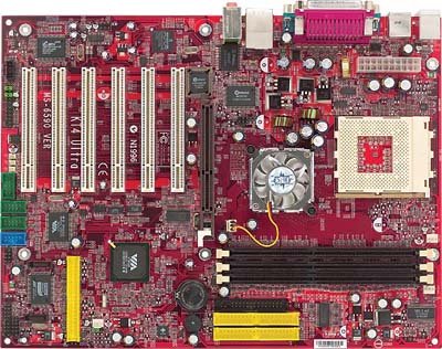

Az nForce2 ellenében a már jól ismert VIA KT400 lapkakészletet állítottuk ringbe. E platformot az MSI szintén minden földi jóval felszerelt KT4 Ultra lapja képviselte.
A KT4 Ultrán a VIA KT400 north bridge és a VT8235 south bridge kapott helyet, 1 8x AGP, 6 PCI és 3 DIMM foglalat társaságában. A lap extra szolgáltatásai közé tartozik az integrált Broadcom Gigabit Ethernet kontroller, a Promise Serial ATA RAID-vezérlő, a C-Media hatcsatornás hangprocesszor S/PDIF kimenettel, illetve a PC2PC Bluetooth funkció.

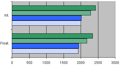

Az alábbi grafikonok a szinkron és aszinkron beállítások közötti teljesítménykülönbséget szemléltetik a SiSoft Sandra 2003 memóriatesztje és a Quake3: Arena segítségével:
SiSoft Sandra 2003
Quake3: Arena
A mérések során használt Athlon XP 2700+ processzor 2133 (133 x 16) MHz-en futott 133 MHz-es FSB és 2171 (166 x 13) MHz-en 166 MHz-es FSB használatával. Sajnos a rendszerünk 200 MHz-es rendszerbusszal nem indult el, noha a legnagyobb teljesítmény feltehetően így érhető el. Az alábbiakban ismertetett tesztek során tehát mind az nForce2, mind pedig a KT400 platformon szinkron (166/166) beállításokat használtunk.

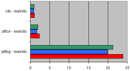

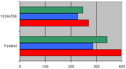

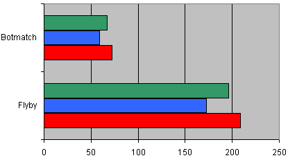

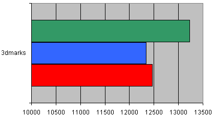

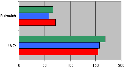

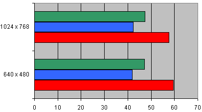

A tesztek sorát ezúttal rendhagyó módon a játékokkal kezdjük. Az alábbiakban a már jól ismert programok, így a 3DMark 2001 SE, a Comanche 4, a Final Fantasy XI, a Quake3: Arena és az Unreal Tournament 2003 eredményei olvashatók.
3DMark 2001 SE
Comanche 4
Final Fantasy XI
Quake3: Arena v.1.17
Unreal Tournament 2003 640x480
Unreal Tournament 2003 1024x768

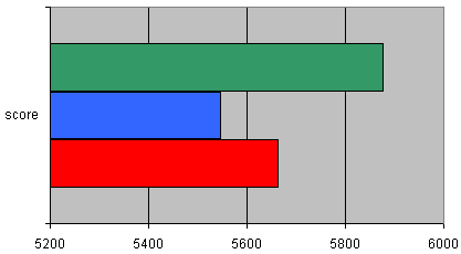

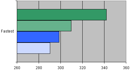

Az eredmények beszédesek. Az nForce2 az esetek többségében legalább 10 százalékkal bizonyul gyorsabbnak a KT400-as rendszernél, ami bizony nem kevés; Quake3 alatt pedig még ennél is nagyobb mértékű az eltérés az nForce2 javára. Ráadásul néhány esetben (3DMark 2001 SE, Final Fantasy XI, UT2003 1024 x 768) még a többnyire magasan vezető, referenciaként használt Pentium 4-es konfigurációt is sikerül maga mögé utasítania.

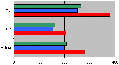

A "komolyabb" alkalmazásokat ezúttal a BAPCo SYSmark 2002 és a Kiribibench képviselik. A SYSmark 2002 teszt két részből áll, az egyik során egy videókkal, képekkel, flash animációkkal fűszerezett weboldalt állít össze a számítógép, a második részben pedig különféle irodai alkalmazásokat futtat: szöveget szerkeszt, táblázatot és grafikonokat készít, prezentációt állít össze, e-mailt ír, stb.
SYSmark 2002
