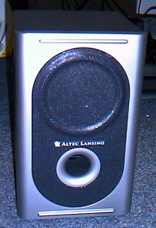

A rendszert egy csinos, piros-fekete dobozban cipelhetjük haza. Az alig 6 kg-nyi hangszórókészlettel könnyedén megbirkózhatunk. Méreteiben ez a szett nagyon hasonlít az alig két hete szerkesztőségben járt Logitech Z-640 hangszórókészletre, s szinte fillérre pontosan ugyanannyiba kerül, így jó összehasonlítási alap lehet a Logitech kisebb 5.1-es rendszere.
A különbség rögtön a mélysugárzó kialakításában megmutatkozik: a Logitech rendszere nagyobb hangszóró segítségével, viszont reflexnyílás nélkül próbálja megszólaltatni a legmélyebb hangokat. Ez a Logitech rendszerének talán kicsit jobban sikerül is, valamivel "mélyebbre" megy a mélysugárzó, az Altec Lansing 251-es rendszer subwoofere csak olyan 48-55 Hz körül lendül bele a "dübögésbe". Ez már egy kicsit magasnak tűnhet, de ne felejtsük el, ilyen méretektől igazán nem várhatunk gyomorremegtető hangzást.
A mélysugárzó által keltett hangok ugyanakkor egyensúlyban vannak a szatellitekkel, kifejezetten kellemes hangot hozva létre. A subwoofer hátulján található kapcsolóval kiválasztható, hogy 2/4 vagy 6-csatornás hangkártyával hajtjuk-e meg a hangszórórendszert, a hatcsatornás állásban ugyanis a subwoofer-bemeneten keresztül érkező mélyhangokat próbálja a rendszer megszólaltatni. 2/4-csatornás állásban az első csatornákról "vágja le" a mélysugárzó számára szükséges tartományt.
Ez a megoldás mindenképpen hasznosabb a Logitech rendszerénél használtnál, ott ugyanis semmilyen szűrést nem tapasztaltam, ez mindenképpen pozitívum az Altec 251 számára. Még akkor is, ha egetrengető különbséget nem nagyon lehetett felfedezni a két üzemmód között, sajnos a subwoofer nem volt képes az olyan mély hangok megszólaltatására, melyek azon a bizonyos LFE-csatornán keresztül érkeznek. A hang minőségében ugyanakkor hallható különbséget okozott ez a megoldás.
