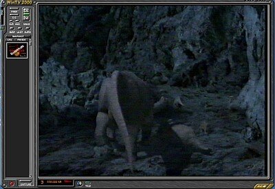

Csalódást okozott viszont -- főleg a gyártó elismertségét figyelembe véve -- a kártya által nyújtott tv képminőség. Már a színekkel sem voltam megelégedve (bár ezen lehet javítani a contrast/brightness/saturation/hue értékek állítgatásával), és ezt csak tovább rontotta hogy a kép nagyon "interlace-eltnek" tűnt. A kompozit bemenet képe viszont nagyon jó volt, talán a legjobb a három kártya közül, ami azért is érdekes, mert a deinterlacinget itt is ugyanúgy el kell végezni. Lehet hogy a kártyán található tuner nem az igazi, de az is előfordulhat, hogy az antennám jelével nem tudott megbarátkozni.

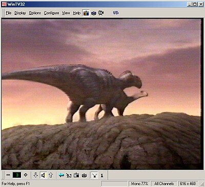

A kártyához adott szoftverek viszont igen jól használhatók, rögtön két lejátszószoftver is a birtokunkba kerül, bár ezek csak kezelői felületükben különböznek.
Nagyon kényelmes volt, hogy a TeleText is közvetlenül a lejátszóból elérhető, nem kell újabb programot indítani a használatához.
Természetesen van lehetőség mind álló, mind mozgóképek rögzítésére, utóbbiban a kártya messze maga mögött hagyta versenytársait, nagy felbontásban is képkockavesztés nélkül rögzített 25 képkockát másodpercenként, DivX tömörítéssel (bár ez a forrás zajossága miatt kiábrándító eredménnyel járt). A gyárilag hozzáadott szoftver bármilyen video- és audiotömörítést tud használni, amely a számítógépünkre telepítve van. A Hauppauge honlapjáról MPEG1 tömörítő -- bár még beta változatban -- már letölthető, de sajnos MPEG2 használatára nincs lehetőség.

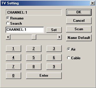

Ami kevésbé tetszett mint a WinTV kártyánál, az a csatornák beállítása. Az -- egyébként igen gyors -- automatikus csatornakeresése nem találta meg az összes rendelkezésre álló adót, ezt csak a csatornák kézi keresésével sikerült elérnem, ami elég sok időt vesz igénybe (és szerintem nem is túl kényelmes), bár csak egyszer kell végrehajtani:
A rádióadók megkeresése egyszerűbben ment, az automatikus keresés rögtön megtalálta az állomásokat.

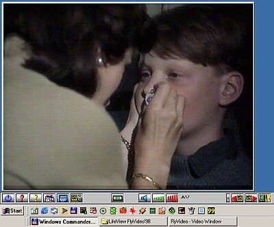

Teljesen szubjektív ugyan, de nekem a taskbar fölé helyezett kezelői felület nem nyerte meg a tetszésemet.
A tv-adások képe viszont döbbenetesen jó volt, a színek teltek, az egész kép "élt". A kompozit bemenet által szolgáltatott kép is felvette a versenyt a Hauppauge kártyával, túl sok kivetnivalót nem találtam benne.
Annál kevésbé tetszett a képrögzítés. Számomra érthetetlen okból a lejátszó nem Overlay üzemmódot használ, holott ezt a kártya támogatja, de csak mozgókép rögzítésénél állítható be, és ebben az üzemmódban állóképet egyáltalán nem lehet menteni. Rögzítéskor egyébként sem kapunk információt a dobott képkockák számárol (legalábbis én nem láttam), így legfeljebb "szemre" tudjuk megbecsülni, hogy gépünk képes-e az adott felbontás és tömörítés real-time használatára. A sebességgel egyébként nem volt gond, csak néha összecsíkozta a felvételt (de ezt teljesen rendszertelenül tette, fogalmam sincs miért, lejátszásnál a probléma nem fordult elő). Természetesen az MPEG2 codec itt is hiányzik, csakúgy mint az MPEG1.

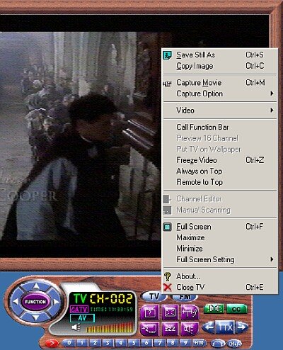

A lejátszószoftver a kicsit "túldizájnolt" kategóriát gyarapítja, de azért ez még nem megy a használhatóság rovására.
Ezen kívül minden funkció gyorsan, egy kattintással elérhető:
A lényeg -- a képminőség -- pedig meglepően jó volt. TV-adásokban felvette a versenyt a FlyVideóval, és a kompozit bemenet minőségében sem sikerült túl nagy különbséget felfedeznem, ami persze nem is meglepő, hisz mindhárom kártya ugyanazt a dekóder chipet (BT878) használja (ebből a szempontból a mellékelt képek nem mérvadók, mert ún. "preview" módban készültek, ami -- láthatóan -- nem biztosít élvezhető minőséget).
Rögzítés terén a Hauppauge kártyához állt közelebb -- ami megintcsak kevéssé meglepő, hiszen ugyanazt a szoftvert használják. Talán csak a dobott képkockák száma volt egy kicsit magasabb. Az állóképek rögzítésével sem volt probléma, ez a funkció is kifogástalanul működött. Már megszokott módon az MPEG1 és MPEG2 codec itt is hiányzott.
