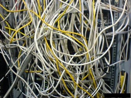

A Gartner első tippje az álpadlón található rések és lyukak betömése, ezáltal megakadályozható a meleg és a hideg levegő keveredése -- már ezzel 10 százalékkal csökkenthető a hűtésre fordított energia a Gartner szerint. Az álpadló alatt is érdemes rendet tenni, gyakran az itt futó csövek, kábelek kuszasága olyan mértékben rontja a légáramlást, ami már komoly többletköltséget jelent. Ugyanezért fontos, hogy a rackszekrényekben se torlaszolja el a levegő útját a "kábeldzsugel".
"Nem véletlen, hogy az adatközpontokkal foglalkozó ajánlások, mint pl. a TIA/ANSI 942 szabvány, álpadlós környezetben is felső kábelezés alkalmazását javasolja" -- mondta a HWSW-nek Szarka Attila, a hűtési megoldásairól ismert APC by Scheider Electric rendszermérnöke. " Ahol álpadló alatt vezetik a kábeleket, érdemes foglalkozni azokkal a rackszekrények alatti kivágásokkal, amelyek a kábelek átvezetésére szolgálnak. Ezek a nyílások komoly veszteségeket okoznak az álpadló alatti statikus nyomásban és így a hűtésben is."
A kábelek ne akadályozzák a szabad légmozgást!

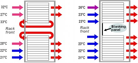

Szintén a légáramlás hatékonyságát hivatott fokozni a rackszekrényekben a be nem töltött helyek lezárása. A szerverek közti réseken a gépek által felmelegített meleg levegő kiáramlik, és könnyen összekeveredhet a hideg levegővel. A Gartner szerint a vaklapok (blanking panel) anélkül csökkenthető a hűtőlevegő hőmérséklete, hogy magukhoz a hűtőberendezésekhez hozzá kellene nyúlni. Az APC mérései szerint a vaklapok hiánya akár 10 Celsius fokkal magasabb hőmérsékletet is okozhat a szerverek légbeömlő nyílásain.
A vakpanel akár 10 fokos hőmérsékletcsökkenést is eredményezhet

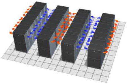

A Gartner azt javasolja a cégeknek, gondolják át a hideg és meleg sorok alkalmazását. Sok adatközpontban a rackszekrények egymás mögött helyezkednek el, így az egyik szekrényben az eszközök pont a mögöttük levő szekrénybe fújják be a felmelegített levegőt -- így az keveredik a hideg levegővel, felmelegítve azt. A hideg és meleg sorok esetén a rackszekrények egymással szemben foglalnak helyet. Ennek a módszernek a második lépése a hideg és meleg sorok teljes különválasztása, így a meleg és a hideg levegő még kevésbé tud keveredni.
Hideg és meleg sorok, a CRAC egységek a sorokban
