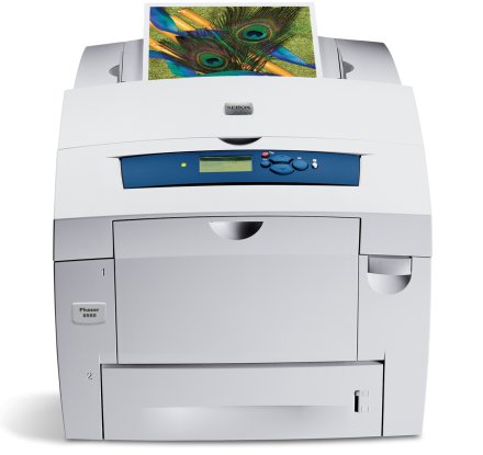

Egy középkategóriás munkacsoportos nyomtató, a Xerox Phaser 8560 járt szerkesztőségünkben, mely viszonylag kis volumenű vállalati készülék és emellett jól demonstrálja a technológia lehetőségeit -- és korlátait. Mérete nem túl nagy, semmivel sem terebélyesebb, mint egy hasonló erejű lézeres modell. Névleges nyomtatási sebessége 30 lap színesben és fekete fehérben is, terhelhetősége havonta legfeljebb 85000 oldal. Felbontása 2400 dpi-nek felel meg, USB 2.0 és Ethernet 10/100 csatlakozást építettek ki rajta. Alapkiépítésben 625 lapos papíradagoló fiók található benne, mely további két egységgel bővíthető. Az extra vastagságú médiák és borítékok számára különadagoló hajtható ki, ami akár 100 normál másolópapírnak is helyet adhat. Mechanikailag igen strapabíró, dokumentációja 220 gramm/négyzetméter tömegű papírok (pl. névkártya) használatát is megengedi. Nem mellékes a modellbe épített duplex egység, azaz automata lapfordító, amivel kényelmesen kihasználhatjuk a papír mindkét oldalát.
Xerox Phaser 8560DN
A tesztnyomatokat vizsgálva megállapítható, hogy kiváló fedettséget és kontrasztot, jó kontúrokat és részletességet biztosít a készülék, és már alapbeállításokkal jó eredményt ad a legtöbb dokumentumtípussal. A printer ismeri a PCL és PostScript nyomtatónyelveket is, az utóbbi meghajtóprogrammal több beállítási lehetőséget kapunk. Ezek között szerepel a nyomtatás fotókhoz optimalizálása, a Phaser 8560DN A4-es, normál papíros fényképnyomatait nyugodt szívvel bekeretezhetjük és falra függeszthetjük, még bőrszíneknél is nagyon jó hatást keltenek. Természetesen közelről tetten érhető a pontszórás, de egy nagyságrenddel jobb hatást kapunk, mint amit ebben az árkategóriában megszokhattunk. Megfelelő szögben nézve felfedezhető a festékanyag rétegződése, de ez nem gyengíti az eredményt.

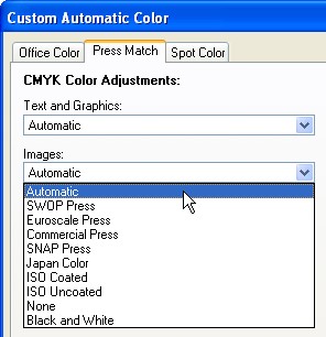

Rengeteg irodai beállítást és biztonságos, pinkóddal védett nyomtatási módokat is kínál a Phaser 8560DN, még merevlemezzel is bővíthető. Színegyeztetés terén elkényezteti a felhasználót a PostScript meghajtóprogram, nem csak sRGB és ICM, hanem a nyomdai (CMYK bontású) profilok is rendelkezésre állnak (például SWOP press, Euroscale, ISO, SNAP, Japan), támogatja a direkt szín (spot color) nyomtatás előkészítését is. Teljesen támogatott tehát az irodákban használatos színkezelés és a nyomdai proof is.
