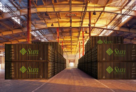

Immár hivatalos termékként rendelhető a Sun konténerbe épített adatközpontja, a Black Box, amely végül Modular Datacenter S20 néven került be a vállalat kínálatába. A Modular Datacenter S20-ra már számos megrendelés érkezett különféle ügyfelektől, többek között az egészségügyből, iparvállalatoktól, távközlési szolgáltatótól, illetve egy atomfizikai kutatóközpontból.

A Sun Modular Datacenter S20 egy szabványos szállítási konténerbe telepített adatközpont, amelyben összesen 8 rackszekrény várja a szervereket, tárolókat és hálózati eszközöket. A szabadalmaztatott hűtőrendszer rackszekrényenként akár 25 kilowattos hőleadással is megbirkózik, lényegében semmi sem korlátozza a rackek populálását, akár blade szerverekkel is megtömhető a Black Box, amelynek belseje hermetikusan el van zárva a külvilágtól, így a benne elhelyezett eszközöknek nem árthatnak a mostoha időjárási viszonyok sem, az adatközpont akár terepen is használható.
Mivel a Black Box teljesen távmenedzselhető és saját halonnal oltó berendezéssel is ellátták, csak akkor kell kinyitni, ha valamelyik alkatrész cserére szorul. Az adatközpont belsejében a rackszekrények nem egymás mellett, hanem egymás mögött állnak, a levegő pedig körben áramlik a konténerben, a racksorok előtt a felmelegedett levegőt víz hűti le. A gépek elejéhez és hátuljához kihúzható sínek segítségével lehet hozzáférni. A vállalat állítása szerint még egy blade szerverekkel teljesen megpakolt és teljes terhelésen járatott Black Box esetén sem megy a belső hőmérséklet 20 Celsius fok fölé.
