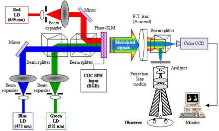

[HWSW] A Szöuli Egyetem kutatói új módszert fejlesztettek ki a háromdimenziós képalkotásra: viszonylag olcsó és kisméretű berendezések, alkatrészek segítségével hadászatban, gyógyászatban, de akár szórakoztatóiparban is használható háromdimenziós kijelzőket, kivetítőket lehet létrehozni. Az egyetem kutatói hat hologram segítségével hozzák létre a színes, háromdimenziós képet.
Az úgynevezett autosztereoszkópikus rendszer -- azaz csak egy bizonyos nézőpontból, szögből létrejövő háromdimenziós kép -- zöld, vörös és kék lézerdiódákat, folyadékkristályos fénymodulátorokat és kivetítő lencséket tartalmaz, és csupán 60 cm-es méretű. A rendszer külön-külön számított képet hoz létre a bal és jobb szem számára.
A nehezen kiszámítható háromdimenziós hologramok helyett az új rendszer kétdimenziós vörös, zöld és kék hologramokat készít el a jobb és a bal szem számára. A hologramokat egy folyadékkristályos kijelzőn keresztül vetítik ki, mely létrehozza a hologramok (a képek) sötét és világos részeit.
A két szem számára készített három-három képet ezt követően egy lencserendszeren keresztül egymásra vetítik -- így teljes színtartományt képesek létrehozni színszűrők nélkül --, majd a lencsék segítségével úgy fókuszálják a képeket, hogy mindegyik szem a neki szánt képet láthassa. A rendszer viszonylag olcsó és egyszerű, s szinte nem is tartalmaz mozgó alkatrészeket, például a kivetítőkben használatos, zajos színkereket.
