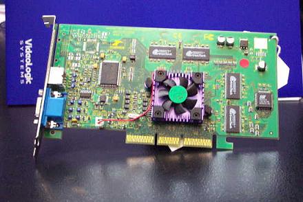

A fenti interjún kívül a KyroWorld.de" weboldal is tartalmaz új részleteket a Videologic új, Vivid!XS Elite kártyájával kapcsolatban, mely az új chipre épül. A kártyán szerencsére a sajtófotóval ellentétben nem Chrontel chip van, hanem az új Focus TV-kimeneti chip, így ez a kártya is kitűnő TV-kimenettel lesz ellátva. A hírek szerint ezzel a chippel broadcast minőségű kimenetet lehet varázsolni a kártyákra, de ezt majd csak az első tesztek fogják alátámasztani vagy cáfolni.
A memóriáról készült közelebbi felvételek szerint a modulok 4 ns-osak, ami elméletileg maximum 250 MHz-es sebességnek felel meg. Ez jó hír lehet a túlhajtók számára. Ugyanakkor az is igaz, hogy a nevesebb KYRO II kártyákat sem a memória korlátozza a túlhajtásban, ráadásul a magasabb órajelen járatás minimális teljesítménynövekedéssel jár.
