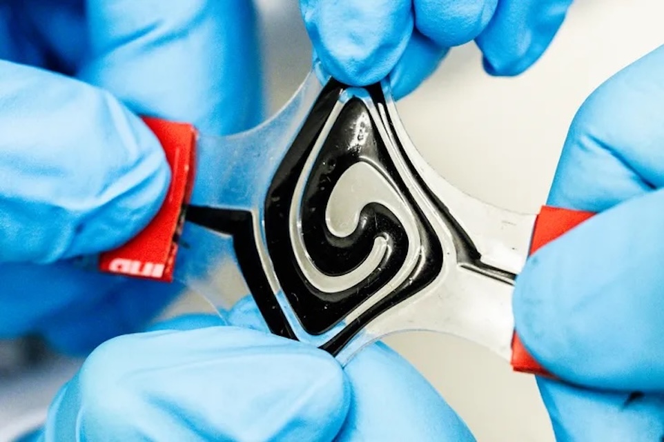

Ennek az akkumulátortechnológiának az az alapja, hogy az áramforrás elektrokémiai és mechanikai tulajdonságait függetleníteni kell egymástól, úgynevezett redox-aktív elektrofluidok alkalmazásával.
Az így kapott akku textúrája a kutatók szerint leginkább a fogkréméhez hasonlítható, illetve a technológiának köszönhetően 3D-nyomtatókkal tetszőleges formájú áramforrás gyártható belőle.
Az akku katódjához módosított lignint használtak a kutatók, az anódhoz pedig szintén organikus, vezető polimert, illetve kifejlesztettek a rendszerhez egy nyújtható áramgyűjtőt és egy porózus, rugalmas szeparátormembránt is, így a cella jelentős deformáció mellett is stabil és szivárgásmentes maradhat.
flexi_akku
Az eredmények abból a szempontból eléggé biztatóak, hogy az elvégzett tesztek alapján az elektrofluid-akkumulátorok akár 500%-os nyúlást is elviselnek, miközben megőrzik vezetőképességüket és kapacitásukat.
A cellák a tesztek szerint 500 ciklus után is megtartják eredeti kapacitásuk 85%-át, a jelenlegi prototípus hátránya ugyanakkor, hogy működési feszültsége mindössze 0,9 volt, amit cink vagy mangán alkalmazásával szeretnének növelni a kutatók.
