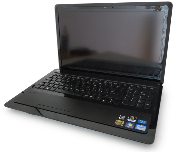

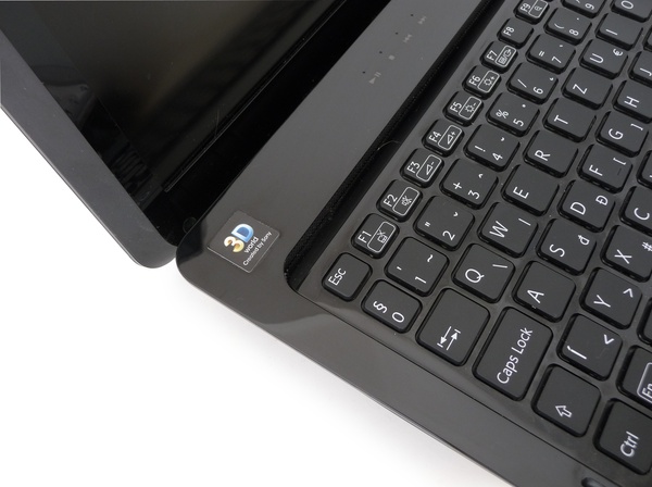

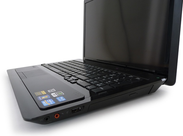

Tény, hogy a funkcionális, letisztultan elegáns külsőt sikerült lecserélni. Hogy pontosan mire, arra nehéz szavakat találni - az első találkozás sokkját ugyanis hosszú ideig nem dolgozza fel a felhasználó. Az új VAIO F minden kétséget kizáróan egyedi jelenség, ilyen formájú számítógépet nem hoz forgalomba senki más. A kijelző és a billentyűzetet tartalmazó rész is lefele keskenyedik, amivel egy egészen egyedi, fűrészfogas profilt kap a gép összecsukott állapotában. Kinyitva a már klasszikusnak számító Sony-billentyűzet fogad, vagyis a szigetszerűen különálló, lapos gombok, amelyeket a MacBookokhoz kötnek a legtöbben.
A sorozatnak megfelelően a klaviatúra teljes kialakítású, vagyis numerikus billentyűzetet is tartalmaz, amelynek egyes felhasználók örvendeni fognak, mások viszont átkozzák majd - a gépelés az eltolt alfabetikus billentyűzeten elég kényelmetlen, akiknek viszont sok számot kell bevinniük, azoknak áldás lehet. A billentyűzet háttérvilágítást is kapott, az Apple-termékekhez hasonlóan azonban itt is erősen szivárog a fény a billentyűk mellett, ami különösen zavaró, ha nem pontosan felülről nézünk a gépre.
A trackpad egybeépült a matt csuklótámasszal, csupán az érdes felület jelzi az ujjaknak, hogy meddig érdemes tapogatni. Sajnos az érzékeny felület kicsi, ami egy ekkora gépnél mindenképp csalódás. Ráadásul a touchpad kellemetlen tapintású és nem is túl érzékeny, a különálló egérgomboknak pedig csak a szélei veszik fel a kattintást. A profi célközönség persze egeret használ, de a touchpad még alapvető böngészésre is jobbára alkalmatlan - 2011-ben ez elfogadhatatlan.

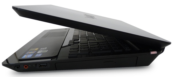

Ahogy a fotókon is látszik, a notesz hihetetlenül vastag, az ék alakú gép hátul több mint 45 milliméter, elöl pedig több mint 34 milliméter vastag - szemben az előző generáció 31 milliméteres maximális vastagságával. Ezért elsősorban a kijelző felelős, a Full HD (1920x1080 pixel) felbontású panelt tartalmazó fedőlap több mint 10 milliméter. Ugyan erre magyarázatként szolgálhatna, hogy 3D-képes a választott megoldás (active shutter szemüveg) azonban ettől maga a panel még nem lesz vastagabb. A kijelző amúgy nagyon jó, magas felbontású és magas fényerejű, a matt borítás ellenére jó kontraszttal rendelkezik, a színei pedig egyenesen lenyűgözőek, ahogy a betekintési szögek is átlag felettiek. Sajnos alacsony frissítési frekvencia mellett a kép meglehetősen villódzik, ha pedig felhúzzuk a maximális 120 Hz-re, akkor a fényerő csökken látványosan. Köztes megoldást a 100 Hz-es frissítés lehet, amely még nem villódzik, viszont eléggé fényes.

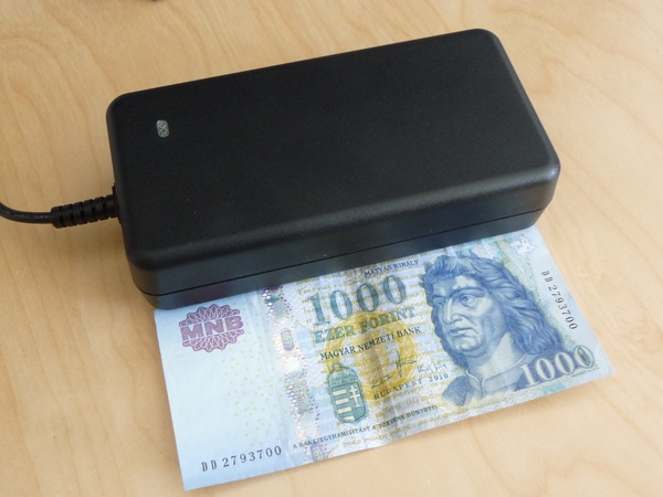

A VAIO F tömege szerencsére nem nőtt, maradt 3,1 kilogramm - ez egy mobil munkaállomásnál nem számít soknak, bár a versenytársak, a ThinkPad W520  (2,9 kg) vagy a MacBook Pro 15" hüvelykes verziója (2,5 kg) ennél valamivel könnyebb tudott lenni, miközben bennfoglaló méreteik is kisebbek - és ugyanúgy a legújabb generációs négymagos Intel processzort tartalmaznak, diszkrét NVIDIA videokártyával, mint a VAIO. A gép mellé adott adapter rendkívül nagy, 710 grammos tömegével pedig a legnagyobb nálunk járt tápegység kétes dicsőségét is megszerezte. A már említett 15-ös MacBook Pro mellé egy nagyobb cigarettásdoboz nagyságú töltő érkezett, a Sony terméke ennél mintegy négyszer-hatszor (!) nagyobb. A 150 wattos teljesítményre képes adapterre szélsőséges körülmények között talán szüksége is lehet a gépnek, az Apple megoldása azonban nekünk személy szerint jobban tetszett: amikor a számítógép rövid időre túllépi a tápegység által nyújtani képes 90 wattos teljesítményt, a maradékot az akkuról pótolja. A Sony azonban a teljes elméleti áramfelvételt a tápegységgel látja e, ennek köszönhető a gigantikus méretű és tömegű darab.
A gép teljesen terheletlen állapotban, minimális fényerő mellett mintegy 18 wattot fogyasztott, ami néhány generációval ezelőtti ultrahordozható gépeknek felel meg. A fogyasztás azonban tornázható fennebb, a Cinebench R11.5 OpenGL teszt alatt 52 wattra is fel tudtunk vinni, a processzort meghajtó CPU teszten azonban 32 watt fölé nem ment a fogyasztás, játékok alatt pedig 45 wattot mértünk. A beépített 5700 mWh-s akkuból könnyű böngészés mellett mintegy 3 órás üzemidőt lehet kisajtolni, extrém használat mellett azonban akár egy óra alatt le lehet meríteni.

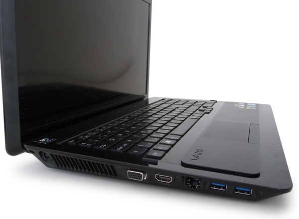

A VAIO F portjaival nem spórolt a Sony, bal oldalon két 3.0 szabványú ("kék") USB port található, gigabites Ethernet, HDMI és VGA társaságában. Ezen az oldalon kapott helyet a hatalmas hűtőnyílás is, amelyen keresztül a gép minden állapotában tolja ki a hőt. Hátul (a süllyesztetten nyíló képernyő miatt) nincsenek portok, jobb oldalon azonban találunk egy újabb (2.0) USB aljzatot, valamint mikrofon- és hangkimenetet. Szemben Firewire 400-as port illetve Memory Stick és SD kompatibilis kártyaolvasó található. Fájó pont, hogy az eSATA lemaradt, a professzionális felhasználása szánt noteszgép így pontosan azokról felejtkezik el, akik ilyen csatolóval rendelkező méretes külső tárolón tartják nyers multimédiás anyagaikat.

A hűtés terhelés mellett még hangosabbá válik, cserébe a gép még folyamatos erőlködés mellett sem melegedik észrevehetően. A ventilátor és a kiáramló levegő hangja azonban hosszú távon nagyon zavaró, ami a hatalmas hűtőnyílás ismeretében minimum meglepő: a masszív hűtőrendszeren valószínűleg kevesebb levegő átáramoltatása is elegendő lenne - a kifújt levegő meglehetősen alacsony hőmérséklete is erről árulkodik.

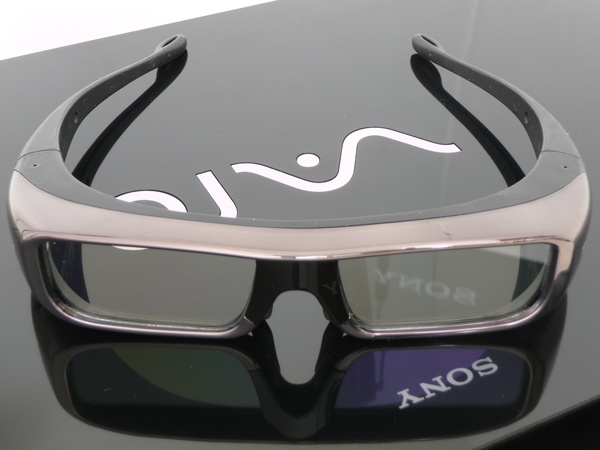

A technológia hátulütője, hogy a képernyő 3D-s módban 120 Hz-es frissítésre vált, ennek következtében pedig csökken a fényerő. Ha ehhez hozzávesszük a polarizált szemüveg és az aktív, 50 százalékos eltakarást, az eredmény meglehetősen sötét. Este ez nem problémás, nappal azonban meglehetősen zavaró.
A mellékelt szemüveg meglehetősen nagy és csúnya, cserébe azonban befér alá egy rendes optikai szemüveg is. Az LCD-alapú aktív shuttert egyetlen gombelem látja el energiával, rendszeres használat alatt várhatóan ezt majd cserélgetni kell. A szemüveg darabja 20-30 ezer forint körüli összegért vásárolható meg kereskedőtől függően, a 3D élvezetéhez erre minden nézőnek szüksége lesz. Jó pont, hogy a TDG-BR100 szemüveg a Bravia tévékhez is használható.
