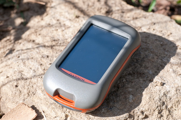

A legfontosabb, amiben egy túra GPS-nek különböznie kell az autós változatoktól, az a strapabíróság: nem árthat neki ha megázunk, ha leejtjük vagy ha nekikoccan valaminek – na és persze az sem árt, ha nem csak három órát működik egy feltöltéssel. A Dakota 20 mindezen tulajdonságokkal rendelkezik: IPX7 minősítésű, azaz akár 1 méteres vízmélységet is kibír (sajnos ha ennél mélyebb a víz, akkor elmerül, úgyhogy balatoni vitorlázáshoz nem ideális), masszív burkolata védi az ütésektől, egy pár AA akkumulátorról pedig 16-17 órán át tud működni.

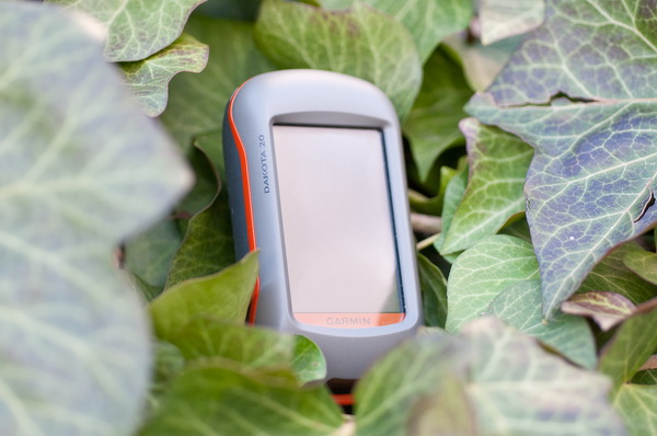

Külsejét illetően a készülék olyan, mint egy nagy kavics, némi narancssárga díszítéssel. Az érintőképernyőn kívül egyetlen kezelőszerv van rajta, a bekapcsológomb, mégpedig a jobb oldalán, pont kézre eső helyen. Az elemtartót a hátoldalon egy erős rugóval záródó lap elhúzása után nyithatjuk ki, ezt gumiszigetelés védi a beázástól, és itt kapott helyet a 850 megabájtos belső memória bővítésére szolgáló microSD kártyahely is. Az elemtartó felett, egy vastag gumifül alatt lapul az USB port, ami egyrészt adatátvitelre, másrészt töltésre szolgál. Az elemtartó fedelének oldalán két sínszerű bemélyedés fut végig – ezek segítségével rögzíthetjük a Dakotát a külön megvásárolható autós, motoros vagy kerékpáros tartókhoz. Ha inkább nyakban vagy csuklópánton hordanánk, akkor ezt az alul elhelyezett fül segítségével tehetjük meg.
A készülék egyik gyenge pontja a kijelző. A láthatóságával nincs gond, sem sötétben sem napfényben, és rezisztív működési elve miatt kesztyűben is használhatjuk, de könyörgöm, 2,6 hüvelykes képátló, 160x240 pixeles felbontással? A fele ennyibe kerülő mobiltelefonokon is lassan már a 320x240-es felbontás számít elterjedtnek, és bizony a Dakota 20 feliratainak olvashatóságán is sokat javított volna az a pár extra pixel. Az alacsony felbontásra ugyan valamennyire megoldást jelent a Garmin által használt nagyméretű betűkészlet, viszont így meg a térképnézeten elférő információk száma csökken.
