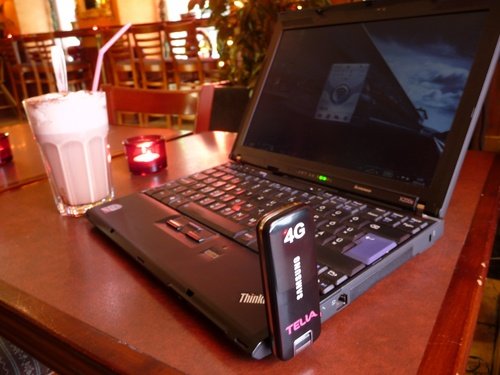

Carina Axelsson, a TeliaSonera kommunikációs igazgatója lapunknak elmondta, ő is használja egy ideje az LTE-t és tapasztalatai szerint a végfelhasználók nagy részének pont a böngészési sebesség javulása adja el a szolgáltatást. A Telia egyébként prémium szolgáltatásként értékesíti az LTE-t, a maximális elméleti sávszélesség 80 Mbps, és 18 hónapos hűségvállalás esetén havonta 499 svéd koronát, vagyis nagyjából tizenötezer forintot kell fizetni érte. Hűségszerződés esetén a modem (egyelőre egyetlen, Samsung gyártmányú kapható) is ingyen jár, egyébként 3445 koronába, vagyis körülbelül 105 ezer forintba kerül, amit egy összegben kell kifizetnie a vevőnek.

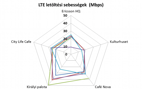

Korábbi tesztjeinkhez hasonlóan 25 mérést végeztünk a Telia stockholmi LTE-hálózatán, öt helyszínen öt mérést. A méréseket az elterjedt Speedtest.net segítségével folytattuk le, amely az átlagos le- és feltöltési sebesség mellett az internetes kapcsolatnál a tesztszerverrel történő kommunikáció késleltetését, vagyis a pinget is kiméri.
Ami a szolgáltatás technológiai részleteit illeti, az Ericsson által felépített rendszer az urbanizált területek lefedésére leginkább alkalmas 2,6 GHz-es frekvenciasávban üzemel. Az átviteli közeg és a végberendezések elméletileg akár 100 Mbps sávszélességet is képesek elérni, a mérések során azonban legfeljebb 49 Mbps letöltési sávszélességet mértünk, ami arra enged következtetni, hogy az egy terminálon elérhető sávszélesség 50 Mbps-re van korlátozva a Telia hálózatán. Méréseink alapján kijelenthető, hogy az LTE-re a hagyományos 3G-s szolgáltatásokkal szemben jellemző a letöltési és feltöltési sávszélesség (jobb) egyensúlya, az esetek nagy részében a két mért sebességérték nem különbözött lényegesen egymástól.
Méréseink
Ahogyan az a technológia működéséből várható volt, a maximális sebességek megnövekedésével egyre szélesebb tartományban szórnak az értékek. Innen nézve úgy tűnhet, hogy egyre kiszámíthatatlanabb a szolgáltatás, ami igaz, ha egy adott sebességet várunk el. A számokból azonban az is kiviláglik, hogy ha a szolgáltatás színvonalát vizsgáljuk, akkor egyértelműen sokkal magasabbra került a léc, és még a rosszabb esetekben is kiváló sebességeket tapasztalunk.
A Samsung USB-s modeme akcióban
A mérési tapasztalatok szerint a maximális letöltési sebesség meghaladta a 49 Mbps-ot, míg a minimális is 9 Mbps felett volt, az esetek 75 százalékában pedig legalább 25 Mbps sávszélességgel teljesített az LTE mobilhálózat, míg az esetek negyedében 31 Mbps feletti átlagos gyorsaságot produkált. További bizonyítékként a szolgáltatás robusztusságára, a leglassabb helyszínen is átlagosan 17 Mbps feletti értéket produkált az öt mérés.

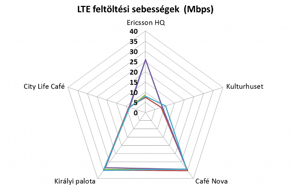

Ennél is nagyobb fejlődés jelentkezik a feltöltési sávszélességre nézve, aminek jelentősége a felhasználói élmény szempontjából kiemelten fontos, tekintve, hogy a HSPA-hálózatok e téren viszonylag gyengén teljesítenek, és mindez negatív kihatással van a késleltetésre is. A stockholmi LTE legalább 7,5 Mbps feltöltési átlagsebességet mutatott a mérésekkor, és egészen az elképesztő 35,2 Mbps-ig is felkúszott. Az esetek háromnegyedében 8,3 Mbps vagy feletti feltöltési átlagsebesség mutatkozott, de két helyszínen is 30 Mbps feletti uplinket kaptunk folyamatosan.

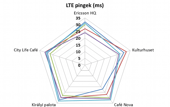

A legfontosabb azonban mindenképpen az, hogy a késleltetések még lejjebb szorultak, méghozzá jelentősen, és elérik egy vidéki, vagyis a gerinctől távoli ADSL-hozzáférés szintjét. A Telia stockholmi LTE hálózata az összes helyszínen és az összes méréskor rendkívül alacsony pingeket produkált, a legrosszabb érték is 33 milliszekundum lett, de az esetek háromnegyedében 31 alatti pingeket láttunk.
Ezzel valóban pattogós böngészést, a vezetékes szélessávnál megszokott oldalbetöltődési gyorsaságot tapasztaltunk, és ez már bármilyen gyors online játékra is használható. A technológia mélyelemzése nélkül lényegében az a teljes hosszában, a rádiós rétegtől kezdődően IP-alapú hálózati architektúrának, valamint a nagyobb feltöltési kapacitásoknak köszönhetően redukálódó átviteli időknek köszönhető.

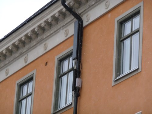

Az Ericsson berendezésieből kiépített hálózat fizikai sajátossága emellett, hogy az eszközök gyakorlatilag teljesen láthatatlanok. Mindez egyrészt abból fakad, hogy az LTE infrastruktúra esetén a kabinetek száma, valamint azok mérete is jelentősen csökkent a 2G-s és 3G-s rendszerekhez képest, másrészről a tervezőmérnököknek sikerült olyan diszkréten elhelyezniük a stockholmi óvárosban az antennákat, hogy azok csak az avatott szem számára láthatók. Az utcákat besugárzó rendszerek ereszcsatornák mellett vagy alatt simulnak az épületek falára, a magas házakról, vagy kéményekről kitüremkedő antennaerdőnek itt nyoma sincs. A Kista nevű ipari zónában - ahol az Ericsson főhadiszállása is található - van ellenben földhővel hűtött (!) bázisállomás, ami valódi technológiai kuriózum.
