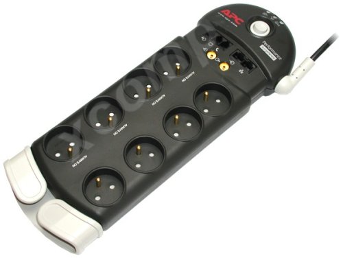

Jó hír, hogy a fenti problémák nagy részét szinte aprópénzért elfelejthetjük. Ehhez a legcélszerűbb megoldás egy komolyabb hosszabbítónak kinéző eszköz, ami túlfeszültség, feszültségtüskék és áramingadozások ellen is védelmet nyújt. Népszerű képviselője az APC SurgeArrest termékcsalád, de más gyártók kínálatában is találunk hasonló megoldásokat, amik modelltől függően nem csak az áram-, hanem az telefon/adathálózat vagy az antenna felől is védelmet nyújthatnak. Az elosztók többsége lámpával jelzi, ha túl nagy a rá csatlakoztatott terhelés, ezzel elkerülhetővé válik a kapcsolószekrény gyakori látogatása. Szinte minden gyártó élettartam cseregaranciával kínálja a túlfeszültségvédett elosztóit, ráadásul ha bizonyíthatóan nem védte meg a csatlakoztatott eszközöket, akkor fizeti a javítási költségeket is.

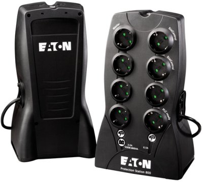

Érdemes külön is megemlíteni az Eaton Protection Stationt, melyet a zöld szemlélet jegyében terveztek, és jelentősen csökkenti  az eszközök standby módban jelentkező fogyasztását.  A Protection Stationön külön master és slave aljzatokat találunk. Amikor a master csatlakozóra kötött főfogyasztó (jellemzően a számítógép) áramfelvétele leesik, a slave csatlakozókra kötött perifériákat (monitor, router, hangszóró, stb.) teljes egészében lekapcsolja a Protection Station, így azok nem standby állapotba kerülnek, hanem teljesen kikapcsolnak, így zéró wattot vesznek fel. Amikor a számítógépet bekapcsoljuk, akkor a Protection Station visszakapcsolja az addig teljesen áramtalanított aljzatokat is.

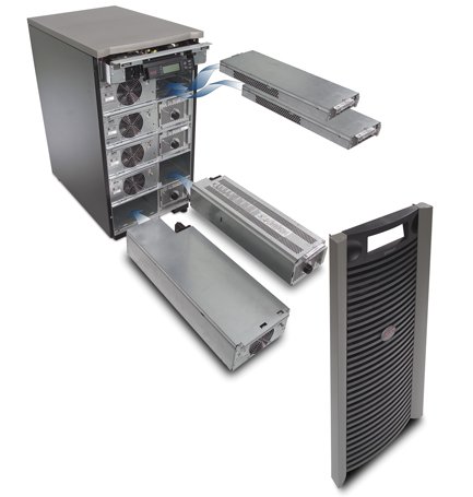

Az APC Symmetra LX már a szünetmentesen belül képes megvalósítani a redundanciát, nem csak több UPS összekapcsolásával. A rendelkezésre állást meglehetősen komolyan veszi, egy 16 kVA-es modell 5 tápegységet, négy akkumulátorcsomagot és két vezérlőt tartalmaz, ezek természetesen külön-külön üzem közben is cserélhetőek. Egyúttal az öt darab tápegység lehetőséget nyújt a túlterhelés elleni védekezésre is: 105%-os terhelés felett a Symmetra kikapcsolja a redundáns elemet és onnantól átmenetileg 20kVA-es egységként képes viselkedni.
