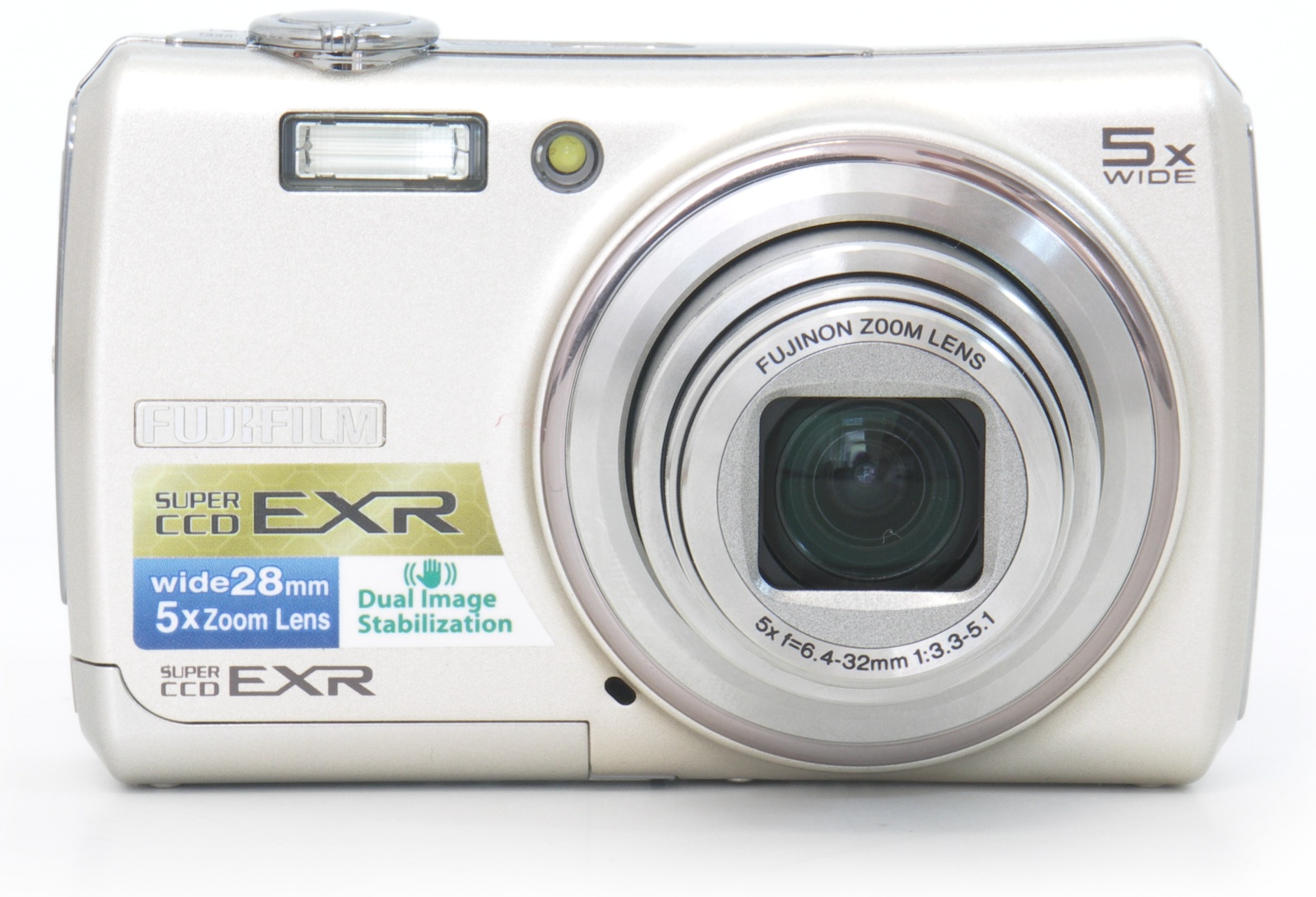

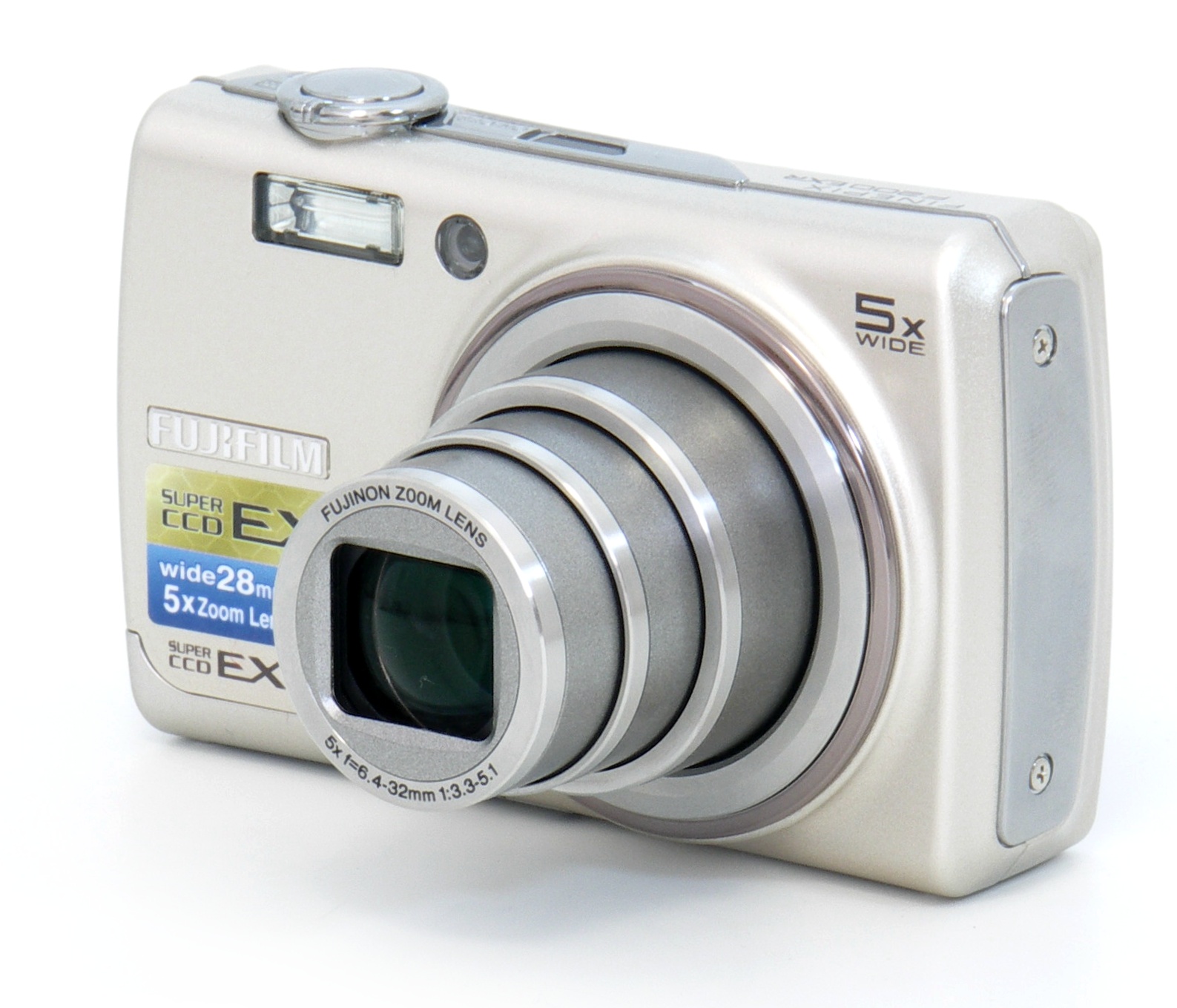

A 175 grammos F200 EXR a gyártó korábbi, Super CCD VIII HR képérzékelőjét tartalmazó F100fd utóda, külsőre és az optikájának felépítésében azzal szinte teljes azonosságot mutat. Az eltérés a három külön üzemmódot ajánló új szenzorban érhető tetten, mely lehetővé teszi, hogy az F200 EXR a mai kompaktok által kínált képminőséget túlszárnyalja. Természetesen akkora különbségre ne számítsunk, mely kukába dobatja velünk a jelenlegi gépeket, de az F200 EXR láthatóan átlag feletti képminőséggel büszkélkedhet, főleg akkor, ha a képérzékelő három üzemmódjából a megfelelőt aktiváljuk.
A technikai részletek előtt pár szót ejtsünk a külsőről! A 98x59x23 milliméteres F200 EXR tervezői jópár munkaórát spóroltak a gépház felső ívének tervezésekor, hiszen ez a vonal 1963-tól készen állt, akkor jelent meg a híres, pagodatetős Mercedes W113, melynek tetőíve szinte szögre pontosan egyezik a fényképező felső vonalával. Ez a homorú záróél éppoly furán hatott a kor autói között, mint ma az F200 EXR burkolata a kompaktfényképezők mezőnyében. A konzervatív optikai felépítést kiszolgáló, közepesen vékony gépház egyébként fémből van, melyet selyemfényű lakkal is beszórtak. Ami igaz, az igaz, rendkívül elegáns, pont annyira, mint a közvetlen előd.

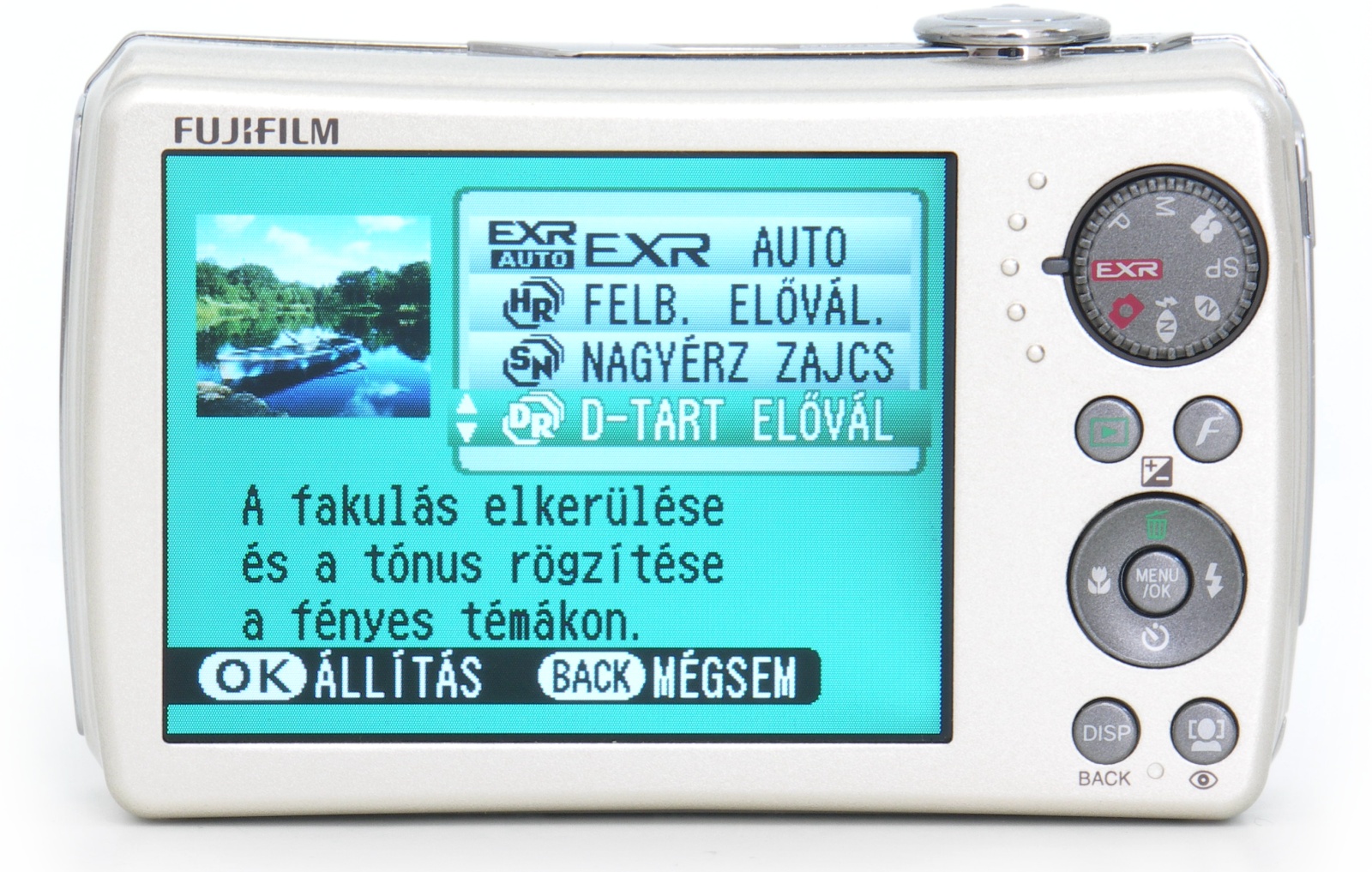

Az F200 EXR felépítése teljesen hagyományos, a hátoldal kijelzője mellett egykezes használatnak kedvező gombegyüttes és vezérlőtárcsa található. A fényképező nem rendelkezik átnézeti keresővel, ezért a fotózáshoz a három hüvelykes, 230 ezer képpontos kijelzőt feltétlen használnunk kell, melynek fényereje 11 lépésben állítható, legvilágosabb állás kiválasztása esetén azonban alig felismerhetőek a részletek. A kompakt SD/SDHC-kártyákat fogad, ennek rése a lítiumion akkumulátorral közös takarófedélen osztozik, állványos használat esetén a kártya és az akkumulátor cseréje kizárt, a fedelet ilyenkor lehetetlen felnyitni.
A FujiFilm gépeire jópár éve jellemző "F", azaz Finepix gomb az F200 EXR-en is megvan, azonban a többi ma kapható kompaktnál megszokottól eltérő logika szerint működik. Az "F"-gomb hozzáférést enged a képmérethez- és a JPEG-tömörítés fokához, az érzékenységhez, a fehéregyensúlyhoz, az árnyékkompenzációhoz, valamint a filmszimulációhoz, minden egyéb a menügomb alá került, így többek között az autofókusz üzemmódjai, a képstabilizátor, valamint a sorozatfelvétel is.

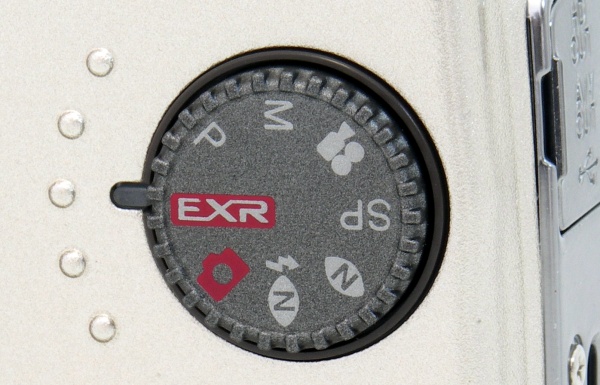

A vezérlőtárcsa is érdemel egy-két szót, a teljesen automata fényképezési mód mellett kézi beállításokat kínáló üzemmód is a rendelkezésre áll. Érdekes megoldás, hogy a program-mód és a blende előválasztás közös kattanást kapott, "P"-be tekerve a tárcsát utóbbi két üzemmód között válogathatunk. A teljes felbontású, a széles dinamikatartományt adó, valamint az alacsony zajszintű üzemmódok között is itt választhatunk, a nemes egyszerűséggel "EXR"-betűkkel jelölt állásban. A vezérlőtárcsán a fentieken túl a bőrtónusra ügyelő, a vaku nélküli üzemmódokat, valamint a maximum 640x480 képpontos filmfelvételt aktiválhatjuk, illetve lehetőségünk nyílik olyan állásba tekerni, amelyben vakus és az annak fényét nélkülöző képek készíthetők, közvetlenül egymás után.

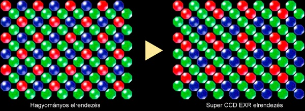

A fényképezőgép optikája 28 milliméteres széleslátószögről indítja az ötszörös optikai közelítést, fényereje F3,3-5,1. Mögötte 1/1,6 hüvelykes, szenzoreltolás elvén üzemelő rázkódásvédelemmel kiegészített különleges képérzékelő ül. A Super CCD EXR három üzemmódot kínál, ezeket az üzemmódokat a fényképezőgépben természetesen ki is választhatjuk. A lapka 12 megapixeles fényképek készítését teszi lehetővé, ám 6 megapixelre kapcsolva széles dinamikatartományú, vagy magas érzékenység mellett is alacsony képzajt tartalmazó képeket is adhat.

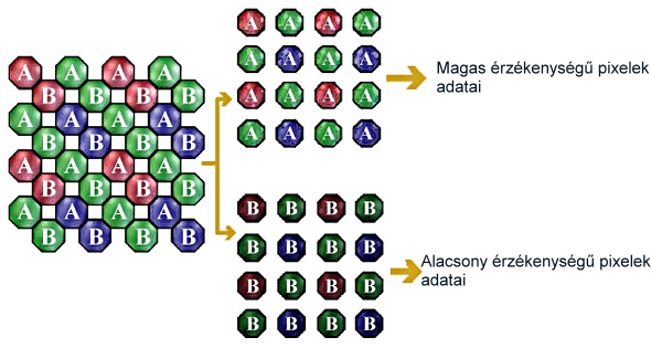

A FujiFilm a pár éve bejelentett extrém felépítéstől kissé visszakanyarodott a hétköznapi felé, új szenzorának minden egyes pixele azonos méretű. A magas kontrasztátfogás érdekében korábban két, egymástól fizikailag is különböző képpont állt hadrendbe (pl. FinePix S20Pro vagy a FinePix F710 Zoom), melyek közül az egyik a magas, a másik pedig az alacsony intenzitású jelek vételére szakosodott. Az F200 EXR újdonsága abban rejlik, hogy miközben a képérzékelő felülete első ránézésre -- a Super CCD-re jellemző méhsejt-szerkezettől és a módosított mintázatú színszűrőtől eltekintve -- nem különbözik a hagyományostól, azaz minden képpont azonos méretű, az elektronika kétszer hat megapixelbe felezve két külön, akár eltérő érzékenységű adathalmazt is kiolvashat egy időben, melyek egy képpé összerakva szélesebb dinamikájú fotókat eredményeznek, hiszen az alacsony érzékenységű pixelek máshol rögzítenek részleteket, mint a magasra állítottak.
A színszűrő is ehhez az üzemmódhoz igazodik, a zöld, a kék, illetve a vörös többé nem váltogatja egymást, helyette a zöld átlósan (és nem a kiolvasás irányából nézve) teljes sorban áll, a vörös és a kék pedig egymás mellett duplán helyezkedik el annak érdekében, hogy a két félkép tartalma a lehető legkevésbé térjen el egymástól. Ennek az elrendezésnek köszönhető, hogy a képek zajszintje alacsony maradhat, hiszen a két, egymás mellett lévő, azonos színszűrővel rendelkező pixeleket egyesítve -- igaz felezett felbontás mellett -- fizikailag nagyobb képpontokat kapunk. A magas érzékenységi üzemmód inkább a színszűrőn múlik, így a Super CCD EXR igazi ereje a magas kontrasztátfogásban rejlik, a 12 megapixelnyi érzékelőterület minden második, ráadásul az elsőtől eltérő üzemállapotú képpontja másik képhez is tartozik. Szuper dolog, mint lejjebb kiderül, jól látható eredménnyel.
A nagy dinamikájú képek hétköznapi képérzékelővel nehezen szárnyalhatók túl, igaz teljes felbontásban a FujiFilm gépével sem készíthetők, ebben az üzemmódban az F200 EXR is "csak" hagyományos gépként üzemel. Az alacsony zajszintet eredményező üzemmódhoz viszont más fényképezőgéppel is igen közel férkőzhetünk, akár csak szoftveres utómunkálatokkal is. Próbáljunk csak egy 12 megapixeles fényképet 6 megapixelesre kicsinyíteni, ekkor az egy képpontnyi zaj más képpontok értékeivel keveredik és -- bár a Fuji gépében látható mértéktől elmaradva -- ekkor is zajszegényebb képeket kapunk.
