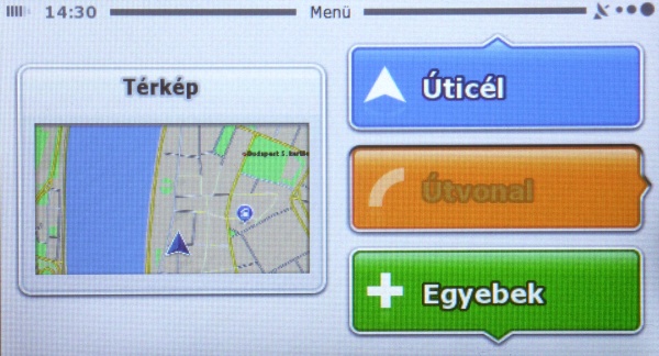

A szoftver indításakor egy minimalista képernyő fogadja a felhasználót, ami nyomokban sem utal a korábbi iGO-változatokra, sem tipográfiában, sem megjelenésben. A főmenü is elhagyta a korábbi tárcsás megoldást, s egy nagyon egyszerű, négyelemű felépítés vette át annak helyét. A bal oldal egészét egy mini térkép foglalja el, ami élőképet ad a térképnézetről. Ennek körülbelül annyi a hasznossága, mint a Windows Vistában a feladatváltáskor élő mini-képeknek, tehát legtöbbször semmi, csupán dizájnelem. Erre a menüre ráklikkelve viszont a teljes képernyős navigációs nézethez jutunk, ha másért nem, azért jó ez a megoldás, mert nem lehet eltéveszteni, szinte lehetetlen mellényúlni még kanyargós úton is.

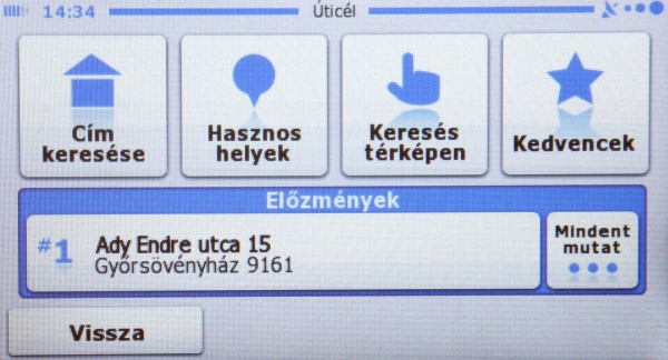

A navigálás maga tényleg egyszerű és nagyszerű, választhatunk hogy címre, POI-ra vagy a térképen böködve keresünk, illetve beállítható látszólag végtelen számú kedvenc hely is. A keresőképernyő alsó részén a legutóbbi célpont látszik és innen nyílnak meg az előzmények is. Az egyszerűség oltárán viszont feláldozták az összetett útvonalat, tehát nem lehet több célt előre beállítani, és nem lehetséges több érintett pontból álló útvonal optimalizálása sem. Minden egyes állomás után meg kell adni az újabb célt. Illetve egy apró kellemetlenség, hogy a cél elérése után az útvonal nem törlődik, így legközelebb elindulva megpróbál majd mindenáron visszanavigálni, ahelyett, hogy normál térképnézetet mutatna.

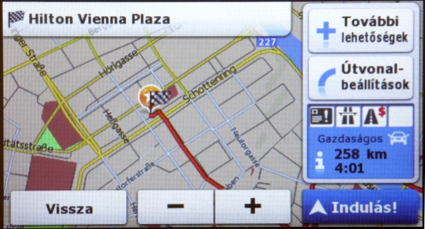

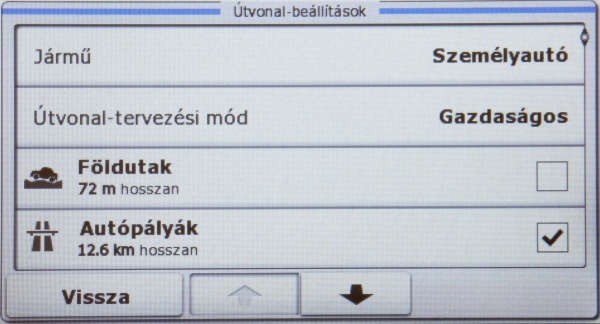

A célpont kiválasztása és az útvonal megtervezése után nem indul automatikusan a navigáció, hanem egy összegző képernyő jelenik meg a célpont térképével, illetve a legfontosabb információkkal. A tervezés módja, a távolság és a becsült idő szövegesen, míg az érintett úttípusok és egyéb tényezők (fizetős autópálya) kis ikonokon láthatók. Ugyanezen a képernyőn lehet testre szabni az útvonalat, a program külön jelzi, hogy mekkora távon kell fizetős pályán menni, mennyi lesz a földút, de említi azt is, ha a célpont megközelítése engedélyköteles utat is érint. Itt egyesével lehet kikapcsolni az elemeket, ami után újratervezés következik.

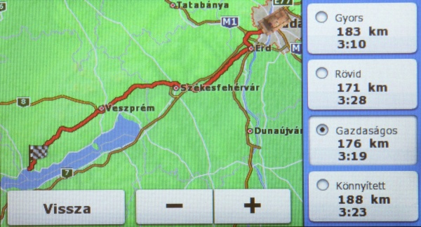

Az átfogó térképet a "további lehetőségek/alternatív útvonalak" menüpontban lehet elérni, itt látszik egyben az indulási ponttól a célig tartó nyomvonal, egyébként ki kellene zoomolni a térképen ahhoz, hogy megtudjuk, a Balaton északi vagy déli partján vezetne kis barátunk Keszthelyig. Ugyanitt lehet válogatni a gyors, rövid, gazdaságos és könnyített tervezési módok közül, amiket az Amigo le is számol előre. Ha minden beállítás megvan, akkor az "Indulás" gombra nyomva kezdődhet az utazás.

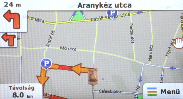

Menet közben a szokásos iGO-élmény fogadja az autózókat. A következő manőverek irányát egy jól látható nyíl jelzi a térképen is, így nem lehet megtévesztő a bal felső sarokban lévő irányjelző ikon. A bal felső sarokban lévő jelzés a következő, illetve a következő utáni manővert is jelzi. Felül középen a következő manőverhez tartozó település vagy utcanév, alul középen a sávinformációk jelennek meg adott esetben, jól láthatóan kiemelve azokat a sávokat, amikben lehet haladni. Ezekkel kapcsolatban a budapesti, balatoni és bécsi tesztelés során egyetlen hiba sem került elő. Ugyanígy jól jelentek meg az autópályás útjelzők is, bár ez egy hosszabb út során inkább zavaró volt, mint hasznos.

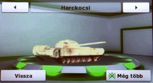

A főmenü utolsó menüpontja az "Egyebek", amin belül a letöltött játékok, az utazási alkalmazás, a képnézegető, illetve a beállítások menüpont is található. A beállítások alatti lehetőségek halványan emlékeztetnek a korábbi iGO listáira, de annál jóval kevesebb a variáció. Csupán a legégetőbb, legfontosabb dolgok kerültek be és persze felesleges, de érdekes, látványos megoldások. Az útvonaltervezés, a hangbeállítások mellett kötelező elem a cserélhető téma, illetve bizonyára sokak második gyermekkorukat élik majd, amikor meglátják a cserélhető ikont, ami a helyzetünket jelzi a térképen. A 3D-s modellek közül a többféle autó mellett, mentő, quad, bicikli, motoros szán, de tank, repülő szőnyeg és kamion is van, a konzervatívok persze maradhatnak a normál nyílnál is.
