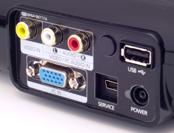

A Samsung szép lassan emelte a fényerőt a LED-es projektorainak fejlesztése során, a kezdetek 50 ANSI lumenes SP-P310 gyönyörűségétől kezdve a 150 ANSI lumenes P400-as modellen keresztül az utóbbihoz megszólalásig hasonlító tesztalanyunkig, az SP-P410-ig, mely már 170 lumenes fényerőt kínál. A kis projektor 800x600-as felbontást ad, amely elegendő egy DivX-minőségű mozi vetítéséhez, ám HD mozizáshoz már nagyon kevés. A készülék sokoldalúságát emeli, hogy még egy USB-porttal is ellátták, melyről zenét, fényképeket és filmeket is képes lejátszani. A "hagyományos" műsorforrás jeleit közvetítő kábeleket VGA-bemenetre, vagy kompozit bemenetre köthetjük, utóbbihoz sztereó hangbemenet és egy parányi, ám meglepően jó hangú hangszórópár is tartozik, mely természetesen a méreteiből adódóan teljes egészében nélkülözi a mélyhangokat.

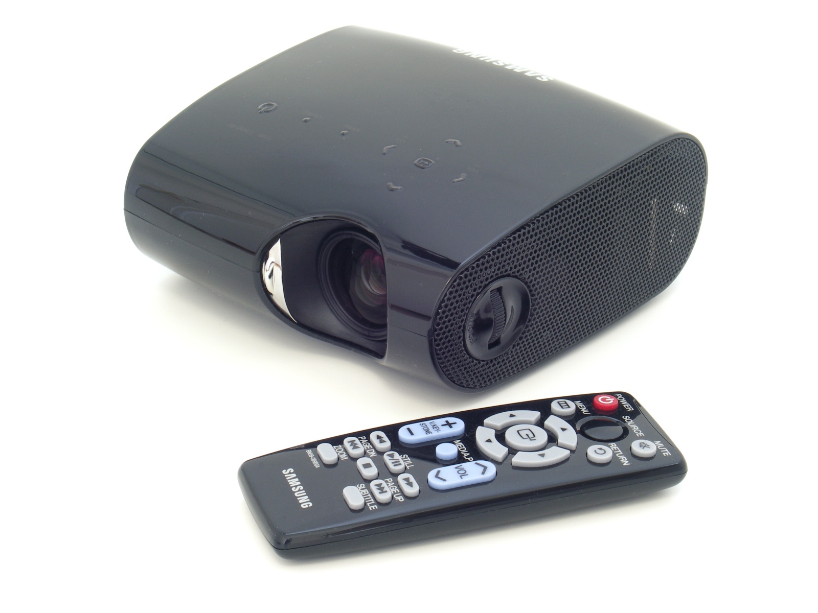

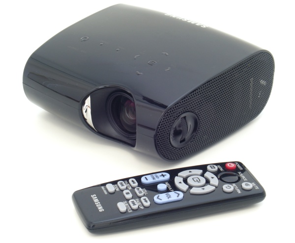

A futurisztikus formájú, zongoralakk-burkolat természetesen vonzza az ujjlenyomatokat, mi inkább örültünk volna a P310 alumínium házának, mely elegánsabb, igaz ebben a formában a P410M nem illeszkedett volna stílusában a gyártó többi termékéhez. Na sebaj, a táska (mint egy tükörreflexes fényképezőgépé) a túlméretes hálózati töltővel és a mellékelt távirányítóval együtt így is elnyeli.

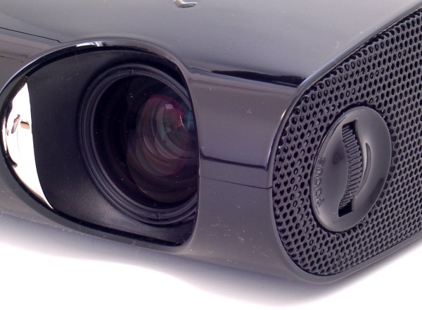

A P410M-et érintésérzékeny gombok segítségével lehet üzemeltetni, ez igaz a bekapcsológombra és a menüre is. A gombok ikonjai kissé kiemelkednek a burkolatból, ami jó, az azonban kevésbé, hogy keresgélés és tapogatás közben már meg is nyomtuk az épp ujjunk alatt lévőt. A fókuszállítás kézi gyűrűvel történik, ennek tekergetése során is számtalanszor értünk hozzá a géptetőhöz, amikor a legváratlanabb pillanatban halkítottuk a hangszórókat. Mi a Samsung helyében nem erőltetnénk az érintésérzékeny gombokat, rajtunk kívül még sokaknak lehet tele a hócipője ezekkel. Szerencsére a P410M-hez jár egy távirányító is, mely (a mechanikus élességállítás kivételével) az összes funkció távoli vezérlését lehetővé teszi, szerencsére normális gombokon keresztül.

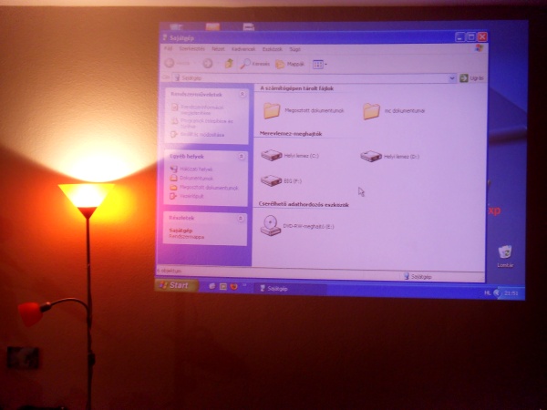

Ez persze szubjektív leírás, ám a fotókon jól látható, hogy egy 60 wattos izzóval szerelt, színes burán keresztül világító állólámpa mellet még teljesen élvezhető a három méterről vetített, 210 centiméteres (83 hüvelyk) átlójú kép, még akkor is, ha azt nem teljesen fehér, hanem kissé barnás árnyalatú, sötétebb falra vetítjük. A fényerő függ a vetítési távolságtól, közel tévés (ha a tévé nincs teljes gőzre állítva) fényerőt azonban 180 centiméterről már kaphatunk, ekkor a vetített képátló 130 centiméter, amely még mindig több mint 50 hüvelyk. Ha a szobát az ablakon keresztül nappali fény világítja meg, az egy méterről vetített 70 centis képátló is igazán fényes, azonban a vetített terület alapszíne (fehér) lesz a legsötétebb képrészlet, tehát a kontrasztarány ekkor igen alacsony. Teljes sötétség mellett azonban a 4:3 natív képarány helyett 16:9-es műsort vetítve alig érzékelhető a felső és alsó sáv.

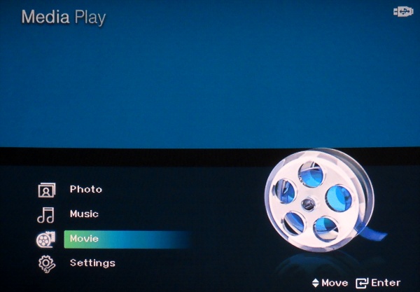

A kis projektor rendelkezik USB-bemenettel is, egészen pontosan kettővel, melyből általunk csak egy használható, a másik a szerviz számára érdekes, egy esetleges javítás vagy diagnosztika során. Az USB-portba csúsztatott meghajtókról zenék, fotók sőt, még videók is lejátszhatók, első két esetben teljesen hétköznapi módra számíthatunk, a WMA, vagy MP3-állományok egymást követve folyamatosan hallgathatók, igaz zenehallgatásra a két 1 wattos hangszóró nem a legalkalmasabb. A fotók diavetítés keretében is követhetik egymást, ekkor a P410M a kiválasztott könyvtár felett is lát, az összes USB-kulcson tárolt fénykép is megjelenhet.
A gépkönyv MPEG1, MPEG2, XviD, DivX, MOV, MP4, 3GP fájformátumok lejátszását ígéri (VOB csak hang nélkül), azonban az általunk próbált XviD és DivX állományokat nem tudtuk megszólalásra bírni. Bár a fényképezőgépekkel felvett videók szépen lejátszhatók, akár a kamera közvetlen illesztése mellett is, a hang hiánya zavaró, pedig milyen szép lenne, ha az amúgy hordozható vetítő a számítógépet nélkülözve, önmagában is elég lenne a szórakoztatáshoz. Remélhetőleg ezt a hiányosságot egy későbbi firmware majd orvosolja, mert a készülék frissíthető a később érkező gyári alapszoftverekkel, addig pedig meg kell elégednünk a fényképezőkkel készített saját videóinkkal.  Elképzelhető, hogy keresve-kutatva akadhat olyan klip is, melyet nem csak nézhetünk, hanem hallhatunk is, de arra senki ne számítson, hogy mindegyik film csípőből ilyen lesz.
