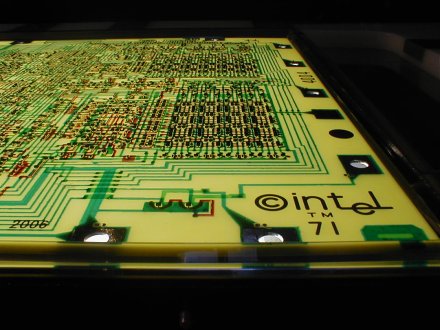

Intel 4004, a világ első mikroprocesszora
