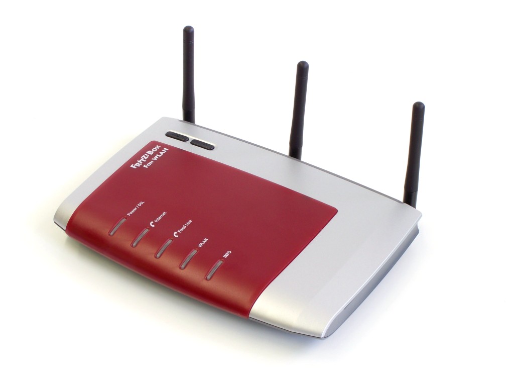

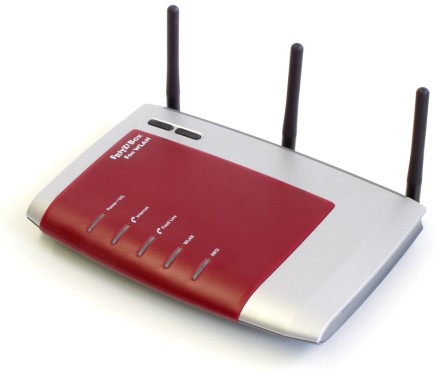

Ilyen, kombinált eszköz az AVM kissé furcsán csengő FRITZ! márkaneve alatt futó FRITZ!Box Fon WLAN 7270 típusú hálózati hubja, mely első ránézésre leginkább egy közönséges útválasztónak tűnik, a dizájnos burkolat alatt valójában azonban egy meglehetősen komplex kommunikációs infrastruktúra rejlik. A gyártó augusztusban jelentette be a prémiumkategóriás hálózati eszközt, mely útválasztó mellett ADSL2+ modemet, vezeték nélküli kézibeszélőket kiszolgáló DECT-bázisállomást és egy kisebb telefonközpontot is magába integrál. A funkciók felsorolása ráadásul ezzel még messze nem ért véget.

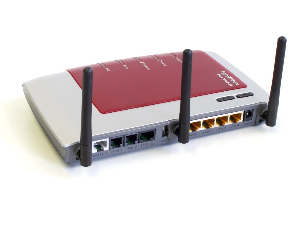

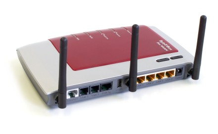

A lapos dobozhoz az Y-kábel mellé két analóg telefonkészüléket és egy ISDN-terminált köthetünk (ISDN és analóg vonalat azonban értelemszerűen nem használhatunk egyszerre), jutott hely egy USB-kapunak is, melyhez tárolóeszközt, USB-hubot vagy nyomtatót csatlakoztathatunk, valamint négy Fast Ethernet csatlakozónak. Ha meglévő hálózathoz, vagy DSL/kábelmodemhez csatlakoztatjuk a FRITZ!Boxot, a négy LAN-csatlakozóból az elsőt kell használnunk.

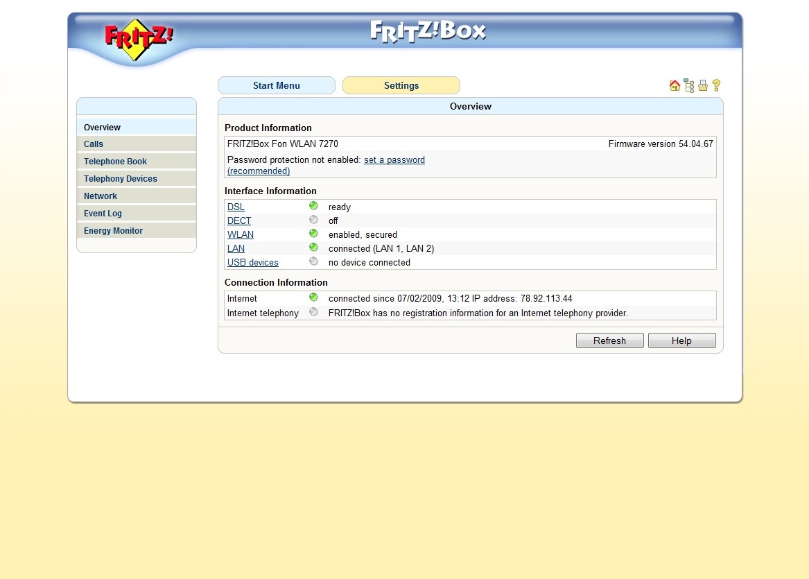

A kábelek csatlakoztatása után következhet az eszköz konfigurációja, melyet egy átlátható, logikusan felépített és esztétikus felületen végezhetünk el, vagy a mellékelt CD-n lévő szoftvert is segítségül hívhatjuk. Ha kábellel kötöttük össze a számítógépünket a FRITZ!Boxszal, a fritz.box címet beírva a böngészőbe máris elénk tárul a webalapú felület, az eszköz alapállapotban nem kér sem felhasználói nevet, sem jelszót -- ezt a beállítást ajánlott azonnal megváltoztatni, még akkor is, ha a router a vezeték nélküli klienseknek nem tárulkozik ki automatikusan. A berendezés egy a kezdők számára is egyszerűen használható varázslóval segíti az alapbeállításokat, a komoly szakértelmet igénylő paraméterezési lehetőségek megjelenítését külön menüpontban kell engedélyezni.

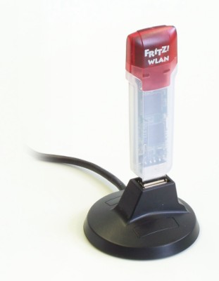

Azokhoz a számítógépekhez, melyeket nem lehet elérni vezetékkel, ugyanakkor nem rendelkeznek WLAN-modullal sem, az AVM saját USB-s WLAN-vezérlőjét ajánlja. A FRITZ!WLAN USB Stick N szintén egy draft-802.11n-kompatibilis rádiót tartalmaz, különlegessége pedig abban rejlik, hogy a FRITZ!Box USB portjába dugva saját memóriájába átmásolja a biztonsági beállításokat (biztonsági kulcsok, SSID), így a számítógéphez csatlakoztatva minden további beállítás nélkül képes azonnal kapcsolatot teremteni a routerrel.

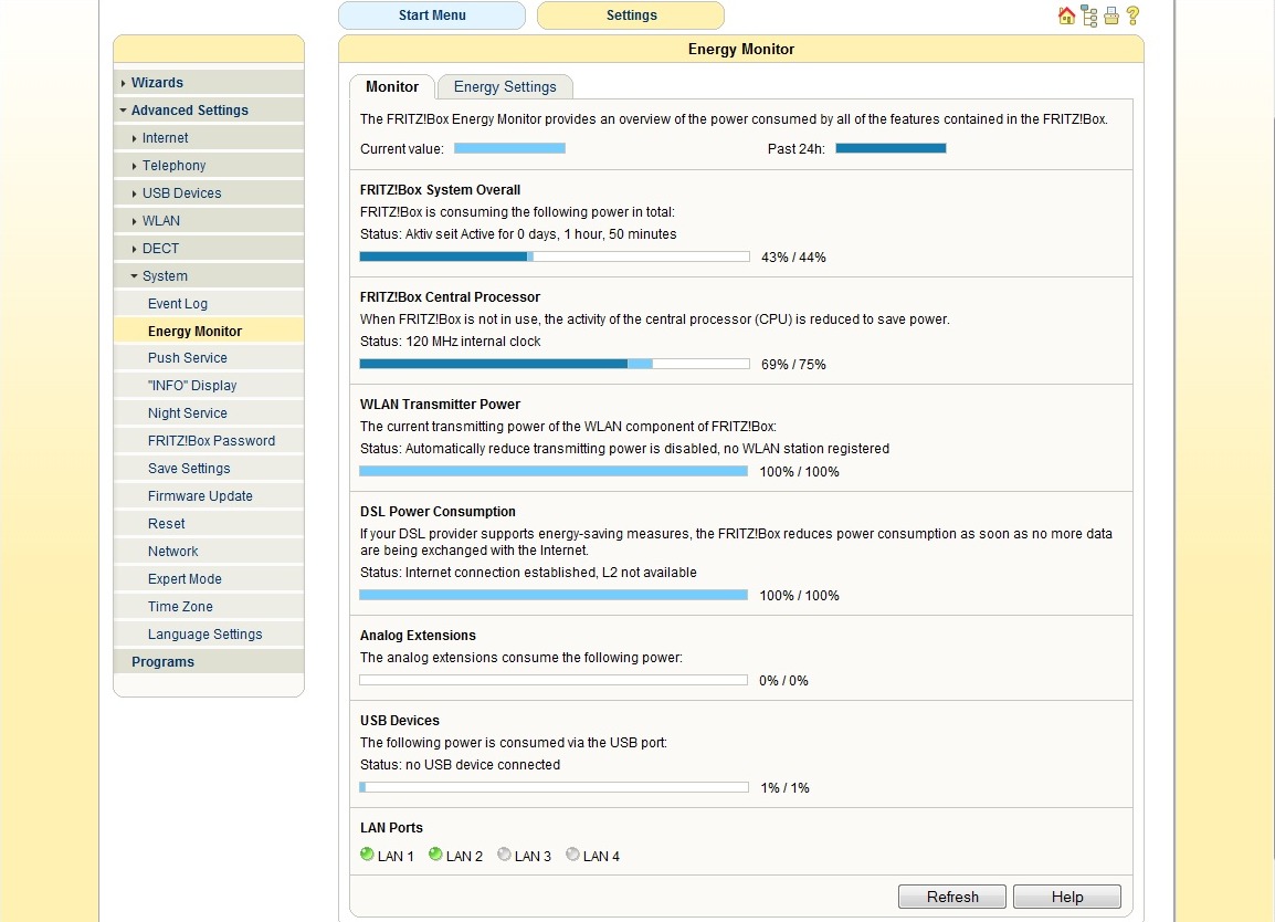

A vezeték nélküli kommunikációs modullal kapcsolatban érdemes még szót ejteni a manapság oly divatos energiatakarékos funkcióról, melynek működése a már említett adminisztrációs felületen jól nyomon követhető. A WLAN-rádió többféleképpen is kiiktatható, így a készülékre került nyomógomb mellett a telefonon bepötyögött kódsor, vagy az adminisztrációs felületen beállított időintervallum elérése is kikapcsolja a Wi-Fi-t. A térerő ráadásul az éppen aktuális felhasználási körülmények alapján igény szerint dinamikusan változtatható, az eszköz így még kevesebb árammal beéri működés közben (a FRITZ!Box átlagosan 6 wattot fogyaszt a gyártó szerint).

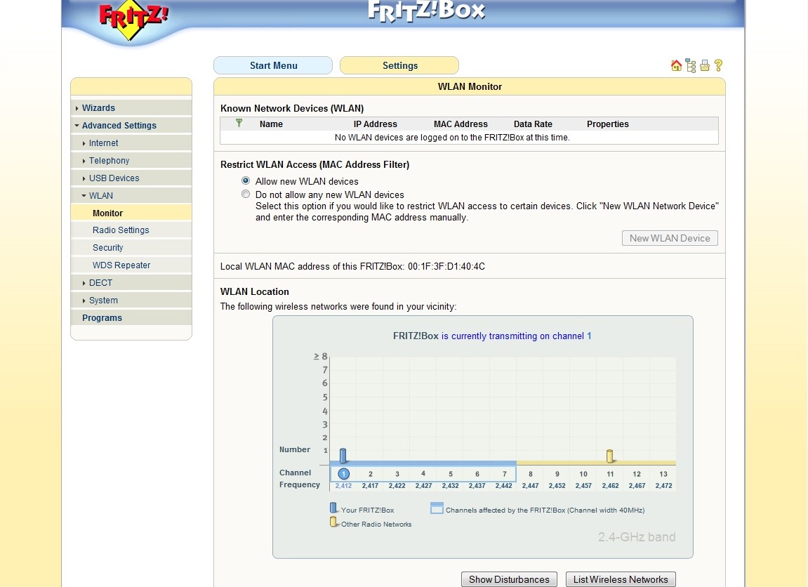

Szintén a WLAN-modulhoz köthető az a kétségtelenül látványos funkció, mely csatorna és frekvenciasáv-szerinti leosztásban ábrázolja a teljes spektrumot. A rádió biztonsági beállításait is innen érhetjük el: mint említettük, a FRITZ!Box alapesetben bekapcsolt WPA-titkosítással érkezik, emellett használhatunk MAC-szűrést, a felderítés megnehezítése érdekében pedig az SSID-broadcastot is kikapcsolhatjuk -- hasonlóan, mint a legtöbb vezeték nélküli routernél. Az internet felől érkező támadásokat tűzfal fogja meg, a számunkra fontos csomagok célba érkezéséről az UPnP-vel vagy kézzel nyitható portok gondoskodhatnak. A dinamikus IP-címosztás mellett MAC-azonosítók alapján fix IP-címeket is adhatunk egy-egy hálózati eszközünknek, noteszgépünknek.

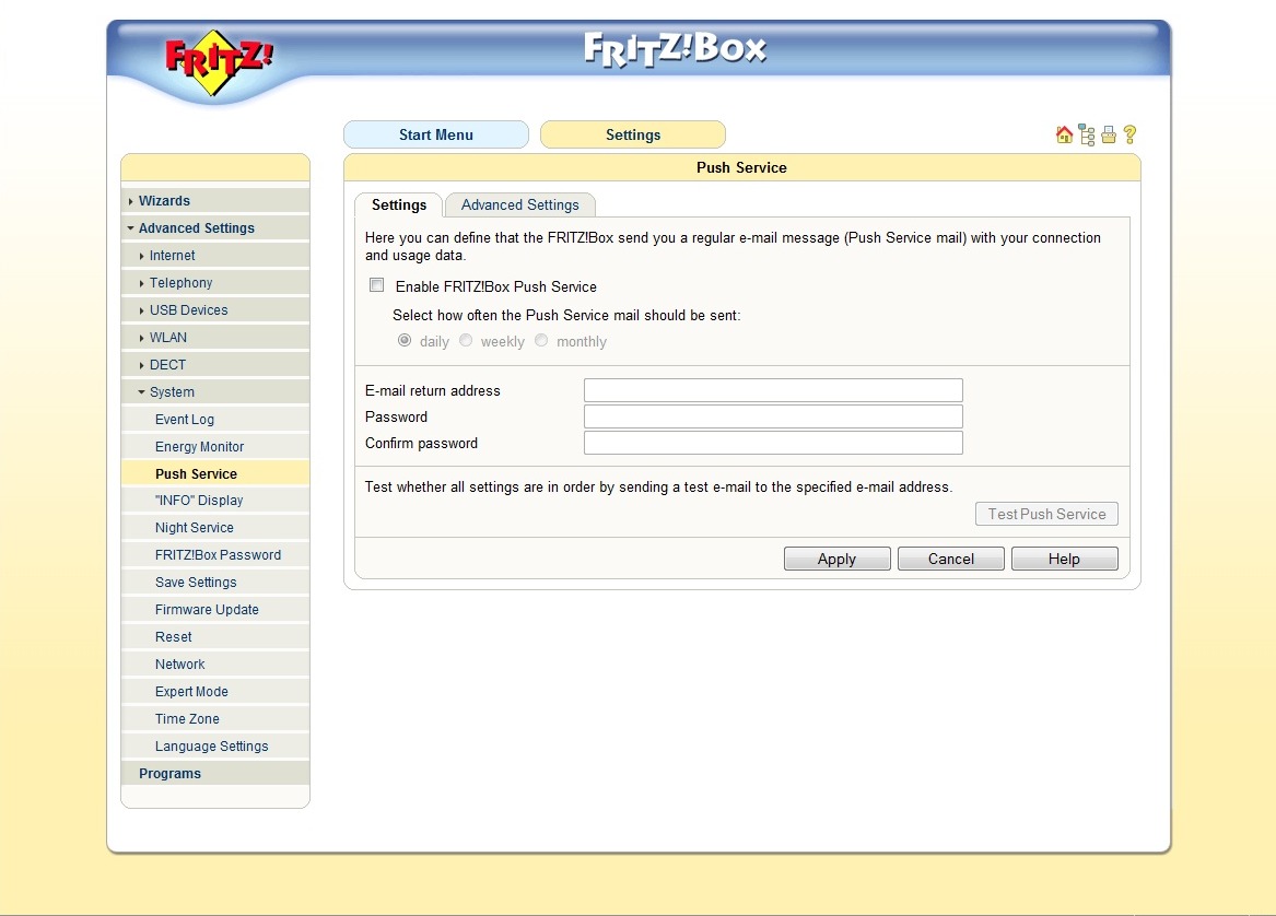

A telefonközpontra kötött készülékekkel akár konferenciabeszélgetés is kezdeményezhető, a hívásátirányítás, hívásvárakoztatás és az üzenetrögzítő szintén alapvető funkció. Utóbbi kérésre képes arra, hogy a beérkezett üzeneteket megadott e-mail címre továbbítsa, hangfájl-csatolmányként. A rendszer ezen kívül híváslista-részletezőt is küldhet az adminisztrátornak.
