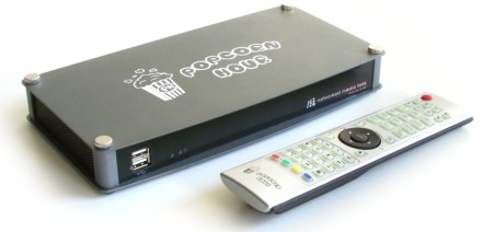

A Popcorn Hour megjelenésére régóta várnak azok, akik főként nagyfelbontású videóikat szeretnék a képernyőre varázsolni, az A-100 ugyanis olyan állományok kezelését, megjelenítését is ígéri, melyek támogatását más gyártók fejlesztői érthetetlen módon hanyagolják. Ilyen például az egyre népszerűbb MKV konténerformátum támogatása, mely az A-100-nak semmilyen problémát sem jelent.
Popcorn Hour A-100
A hátoldalon csak a legszükségesebb csatlakozókat helyezték el, a főszereplő kétségkívül a HDMI-kimenet. Emellett csak néhány analóg -- a hang csak sztereó -- és komponens videó jack, az Ethernet, illetve az SPDIF jackje -- ezért nagy piros pont jár -- néz szembe velünk, illetve az előlapon kapott helyet két USB-kapu. Utóbbiakba pendrive-on és hordozható merevlemezen kívül akár DVD-olvasót is csatlakoztathatunk, DVD-lejátszóvá varázsolva az A-100-at.

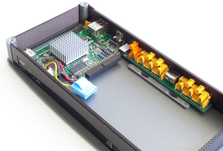

A Popcorn Hour belsejében egy aprócska alaplapot, egy teljesen Sigma Designs referenciadizájnra épülő logikát, illetve a merevlemez helyét találhatjuk, a doboz sajnos meglehetősen dzsunka, filléres benyomást kelt. A merevlemez hűtéséről a két oldalon található rácsok hivatottak gondoskodni, ventilátor nem zavarja majd a filmnézést, ez azonban néhány merevlemeznek kevés is lehet, érdemes halk és kevésbé melegedő háttértárolót választanunk. Az A-100-ból kapható lesz SATA-csatolós változat is, a nálunk járt verzióba még PATA merevlemezt kellett telepíteni. Az A-100 merevlemez nélkül is kiválóan boldogul, önmagában is képes például rendszerszoftvert frissíteni, elegendő memóriával látták el ehhez.
